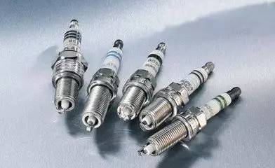

汽车火花塞的使用寿命根据火花塞的材质不同,也有所不同,不能统一而论,下面,我们就根据不同材质的火花塞,来介绍使用更换的时间。

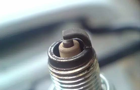

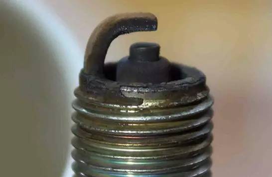

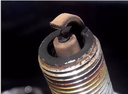

想检查火花塞状态是否健康,最直接地就是将它们拿出来看,如果电极以及绝缘体处呈淡黄色,则说明这支火花塞的工作状态是健康的,如果有一圈附着物说明,这说明积碳严重,如果电极头严重变小,这说明火花塞损耗完了。
正常状态:
积碳状态:
损耗状态:

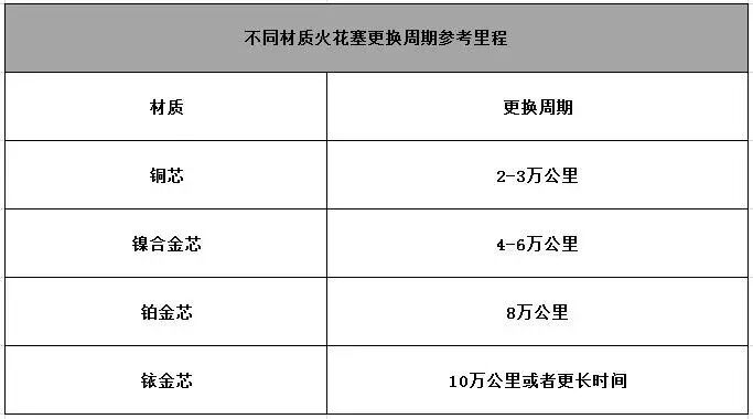

重要的事情再说一遍,铜芯火花塞的一般寿命为2万公里,镍合金火花塞的寿命为4万公里,而铂金火花塞的寿命则能达到6万至8万公里,铱金火花塞10万公里。不放心就自己拆出来看看成色,别随便听4S店瞎忽悠!
