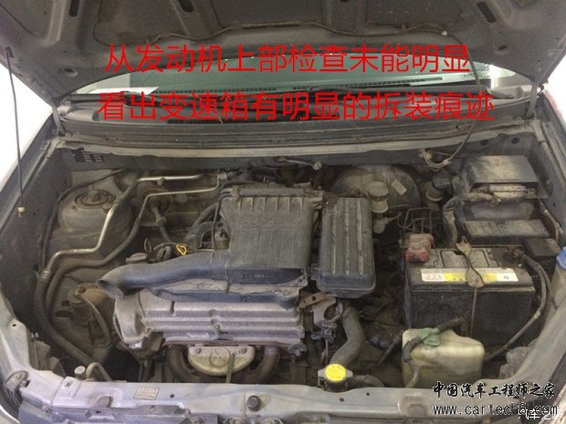

这车子检测鉴定完外观件多处喷漆;B柱骨架凹陷;主要原因变速箱进行解体维修【进行变速箱大修有以上几个原因】还是看图说话

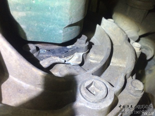

进行检查发动机各个部件螺栓未发现异常;进行检查变速箱螺栓貌似有拆装痕迹;但不过看得不是很清楚;变速箱壳体已布满灰尘;

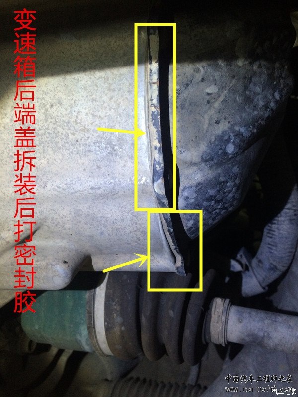

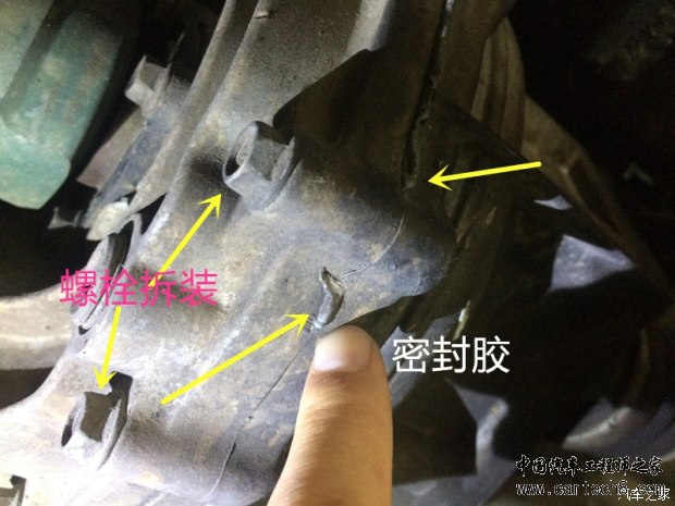

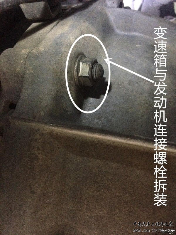

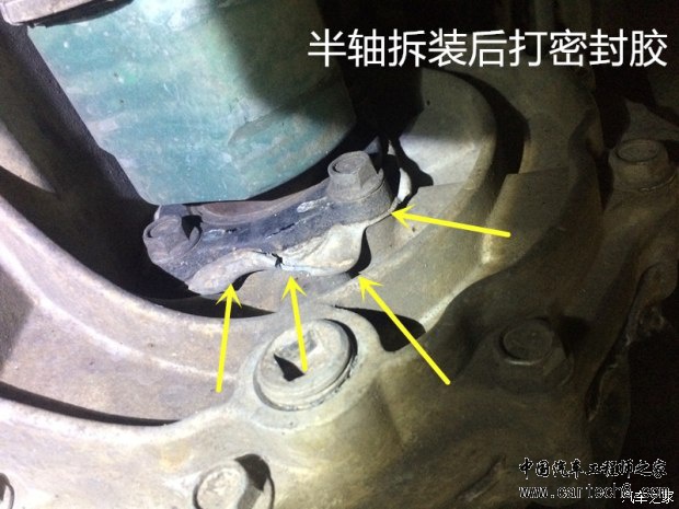

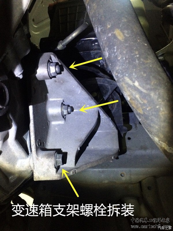

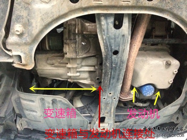

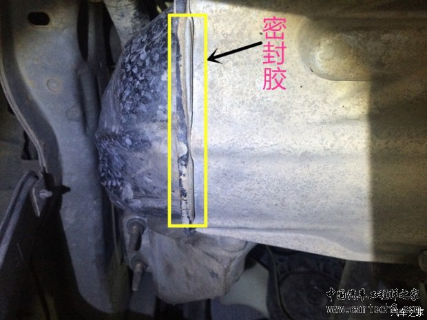

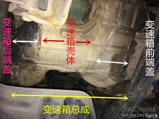

为了探个究竟;进行举升车辆着重从底盘下手;举升车辆进一步检查变速箱
    从以上进行检测鉴定最终确认此车变速箱进行解体维修过;我委婉拒绝客户此车在我平台无法上架;虽然车子目前开起来没问题;但不过多多少少存在点隐患;买车真的不要单单看表面的东西;据说此车在某大型二手车网站上架;不知道他们评估师怎么检测的;
