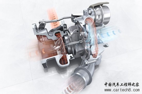

顾名思义,废气涡轮增压利用废气推动涡轮,机械式增压的动力则直接来自发动机,而电动涡增压机动力来自于汽车电瓶储存的电力。电动涡轮主要分为轴流式和离心式。轴流式类似于家用的“鼓风机”,技术含量低,功率越大进气量越小时它的致命缺点;离心式进气量则随功率增加而增加,更适合发动机进气增压,但成本较高。
目前使用电动涡轮增压的发动机,通常是离心式,安装在传统涡轮增压后面,即进气路线的后半段,对经过涡轮增加后的进气进行再次加压。电动涡轮通常在发动机处于低转速时就开始工作,为汽车起步、加速时提供更多的扭矩;在高转速、高速挡行驶过程中自动关闭,节省电力。电动涡轮天生所具有的优势就是可以在发动机低转速时就启动,为发动机提供充足的进气量,解决传统涡轮增压在低转速情况下所带来的迟滞现象;同时,相比废气涡轮增压与机械式增加的结合,拥有成本低、体积小的优势。那么,电动涡轮有如此优势,如今它的现状又如何呢?其实,我们已经可以看到,随着相关技术不断成熟,电动涡轮增压正逐步开始进入市场。

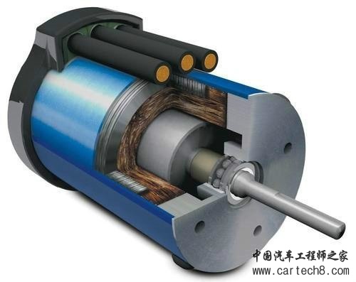

此外,随着无刷电机技术的发展,电动涡轮可以逐步向着大功率、小体积、长寿命的趋势发展,为了有望各种排量的涡轮增压发动机上使用。总的来说,无论是外部环境因素的趋势和要求还是内部技术因素的限制,未来5-10年内,甚至直至电动汽车成为主流汽车前,电动涡轮都将是各个厂商、各个地区和国家不可忽视的一项技术,发展前景十分可观。
