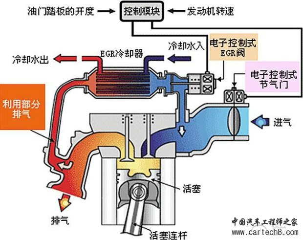

EGR(Exhaust Gas Recirculation 废气再循环)
内燃机在燃烧后将排出气体的一部分分离出、并导入进气侧使其再度燃烧的技术,主要目的为降低排出气体中的NOx与分担部分负荷时可提高燃料消耗率。燃鹅…EGR是很讲求控制策略和实现的,为柴油机加装EGR后动力下降油耗升高再正常不过…

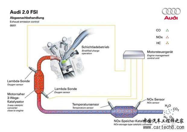

NSC(NOx Storage Catalyst 氮氧化物存储式催化转化器)
图片用的是汽油机,其实柴油机同样可以使用NSC。它的工作原理是先把NOx存起来,等到一定的时机再进行再生处理,系统性地转换成氮气。但NSC需要贵金属,效率也不高50%-80%,另外标定过程也是复杂…

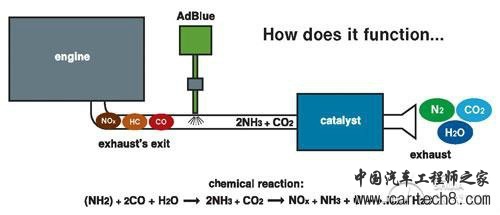

SCR(Selective Catalyst Reduction 选择性催化还原)
原理:尾气从涡轮出来后进入排气混和管,在混和管上安装有尿素计量喷射装置,喷入尿素水溶液,尿素在高温下发生水解和热解反应后生成NH3,在SCR系统催化剂表面利用NH3还原NOx,排出N2,多余的NH3也被还原为N2。要知道SCR的转化效率可以达到90%以上!仔细观察的话,你会看到许多柴油大货都外挂一个尿素箱,至于加没加就另当别论了…
