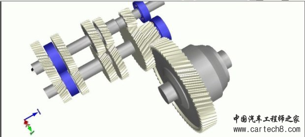

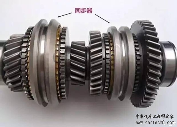

一般来说,只要不是CVT这种没有档位的变速箱,就一定会有同步器这个玩意儿。其中,每两个档位共用一个同步器;或者我们换个说法,每个档位使用半个同步齿轮。所有的同步器都固定在同一根轴上(DCT双离合器是两个轴上,但两个周同速转动,我们可以近似理解为一个轴)保持的同速同方向的转动。而同时在这跟轴上面的减速齿轮却没有固定在轴上面,仅仅是套在了轴上。
也就是说,除了目前正在工作的档位,其余的减速齿轮在平时根本就不会动,速度为0。也正因为此,同步器就相当于一个插销的作用——当它与减速齿轮连接时,动力的输出轴就跟变速箱硬连接起来了,而我们手动档中的空挡,就是通过档杆把同步器从所有减速齿轮中卸下来,这样,无论发动机、变速箱怎么转,动力绝对不可能传递到车轮上。
那么,同步器到底是怎么跟发动机协同工作的呢?事实上,发动机的工作区间是要跟变速箱的齿轮减速比配合工作的。如果没有同步器的话,当你换挡的那一刹那,首先是离合器工作让发动机和变速箱动力切断。然后,变速箱就会将前面正在转的齿轮(比如2档的齿轮)断开,切换到转速为0的换入的档位上面(比如3档)。
是的,同步器就是为了能让换入档位的齿轮也跟着输出轴的转速转起来而诞生的零件,就跟中间那个和尚通知大和尚“快点儿”一样,让变速器这边按照输出轴的转速先把齿轮给转起来。这样做的目的只有一个——减少发动机和输出齿轮的转速差。

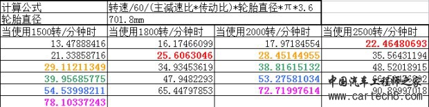

我们拿一辆车子来举个例子——上图是我根据2016款傲虎2.5中配车型的官方宣传手册给出的传动比计算出来的转速理论对应速度。假设发动机在这些转速时的做功都能达到车辆当前速度所需要抵抗的阻力的话,那么1-6档在对应转速下就可以在对应档位达到以下车速。 可以看出:除了1档需要达到2500转来完成换挡动作外,其余控制在2000转左右换挡,就可以达到一个理想的车速了。但无论是2000转换挡,还是2500转换挡,车子都能保证其转速掉落仅仅是500-700的范围内。要知道,一台发动机,无论你车子的速度如何,其转速掉落的速率是固定的。
我们假设发动机掉落500-700转的时间是0.3-0.5秒左右,车辆在对应时间段内惯性可忽略不计的话,那么则必须要求车辆在这短短的0.3-0.5秒内完成换挡动作,过快或者过慢都不行。对于自动变速箱来讲,在换挡命令执行后仅仅有不到1秒钟的时间,这个时间内转速如何匹配,动力如何衔接,没有大量的测试数据和调校设计,是无法完成“像风一般的换挡过程”的。所以,为了解决这个难题,主机厂会采用一些特别的方案来避归这个难点——其中一个就是减慢换挡需要的时间。
其实从图表中可以看出,越是低档位,其车速提高的幅度越是不大。比如傲虎的1档,每提高500转速,车速才提高大约4.5km/h。那么,如果我控制变速箱逻辑在2500转换挡,那么,1换2的转速差估计也就只有850转左右。可如果提高的3500转换挡呢?根据计算,3500转大概是32km/h的车速。但2档能在30km左右的车速只需要2100转就可以达到,这个差速有1400转之多,几乎多了一倍。
因此只要故意提高换挡转速,就可以给控制换挡单元的芯片有更充足的执行时间。那么,只要配合得当,提高换挡转速是能够将自己芯片执行效率不高的问题给完美隐藏起来的。这种设计逻辑,作为驾驶员最为明显的感觉,就是车子的变速箱是在思考人生——每次换挡的启动转速都很高,换挡过程的转速掉的也比较明显,换挡接合的时间也比较长。虽然说拉长了换挡单元的确是让车子更平顺,不会出现顿挫的感觉。但避免这种问题明明可以使用更加高效的换挡控制芯片和更为精准的换挡控制逻辑来解决,使用拉长换挡时机这个办法,可就多少有些投机取巧的意味了。
