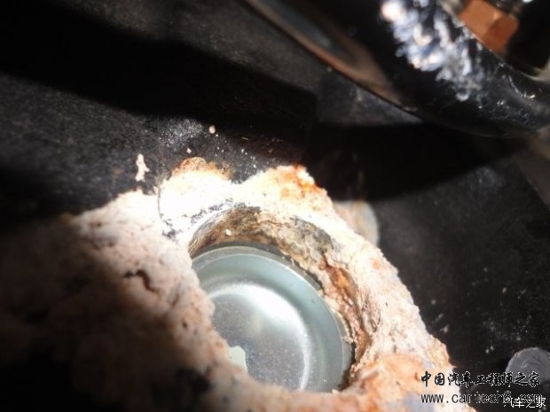

存在以下任何一点的问题,都可以视为重大事故:
裂痕及锈蚀、扭曲破损、二次焊接、喷漆、梁头固定螺丝存在磨损痕迹

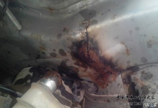

△表面存在裂痕锈蚀,非常明显
正常的梁头及梁身必然是平整的,而撞击产生的裂痕,观察起来非常简单。即便冲击非常小不至于让梁身被撕裂,但是漆面也会因震荡冲击产生裂纹,裂纹处的梁体丧失了漆面保护,梁体就会锈蚀。

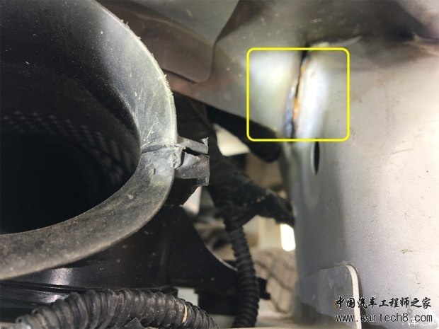

△标记处为烧焊痕迹,烧焊的部位会存在黄色锈蚀迹象
正常原厂焊接是非常紧密的,而且漆面也非常平滑。如果被撕裂后进行焊接修复,我们能清楚的发现衔接处有炭烧似的痕迹,还有黄色成片锈蚀。

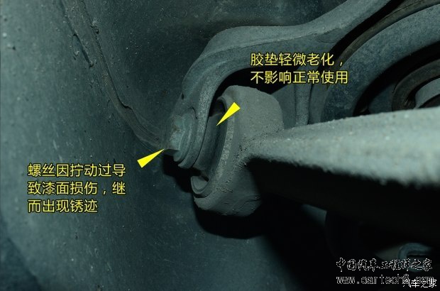

△梁头部位及固定螺丝磨损,甚至有扭曲
螺丝观察主要在于螺母表面及螺纹,上图的漆面就很大磨损,而且撞击擦碰梁头,如果不修复的话就会留下边沿的破损扭曲痕迹,进而产生锈蚀。

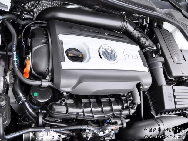

△发动机舱洗的干净如新,感动的想哭
二手车洗成这个程度的,真的没问题么?浩哥还是喜欢原汁原味的感觉。都说物极必反,所以洗的越干净,越要注意。

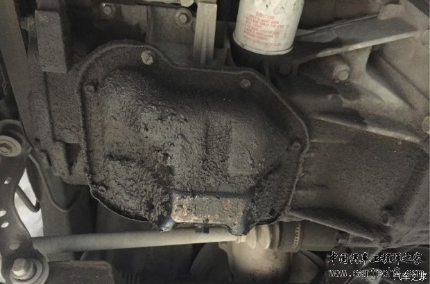

△油泥遍布,埋汰的不要不要的
所以,不要被表面现象所迷惑,我们要观察的是真实的车况。

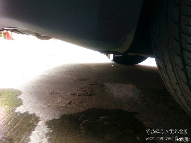

△漏水痕迹会很明显,滴落水滴。
一般我们检查底盘发现底盘滴水的话,一般都是空调水,这种都是没有问题的。但是如果发现水箱漏水,那就需要处理维修了。

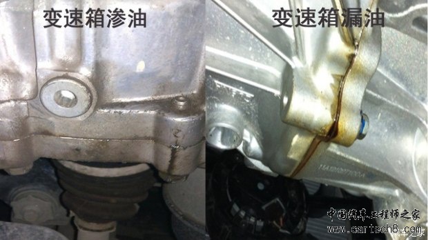

漏油分为三个等级:洇油、渗油、漏油。
洇油:只是有轻微的油印。
渗油:有成片的油液渗出,产生油泥。
漏油:油色发亮,甚至有滴落。
△如上出现漏油的情况,就必须拆解变速箱处理密封问题了。

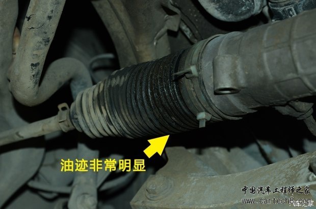

出现漏油的问题,情况就比较严重了,而且不同位置渗油、漏油的严重性也不同。
比如,油压的减震器,如果出现洇油、渗油,其实就可以算做损坏了,但是防尘套表面有些油迹却是没什么关系的。

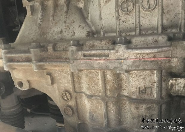

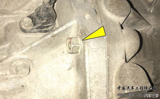

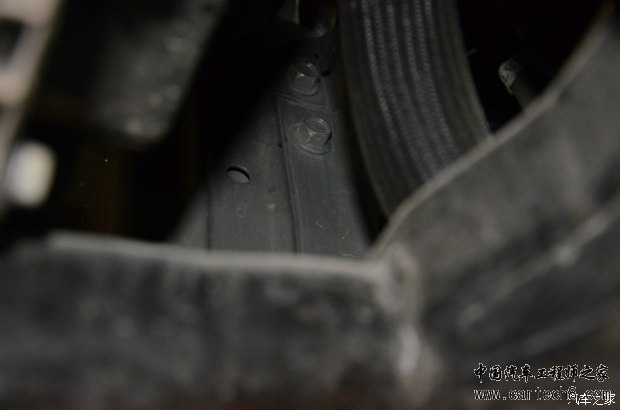

检查变速箱是否拆解只需要观察变速箱固定螺丝以及变速箱封胶。

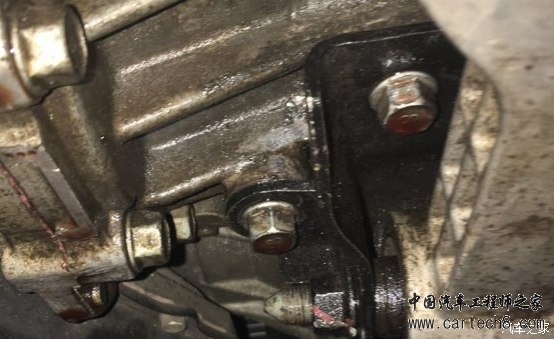

△变速箱与发动机衔接处螺丝有拧动痕迹。
△变速箱封胶不规则溢出

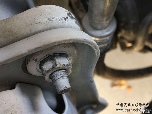

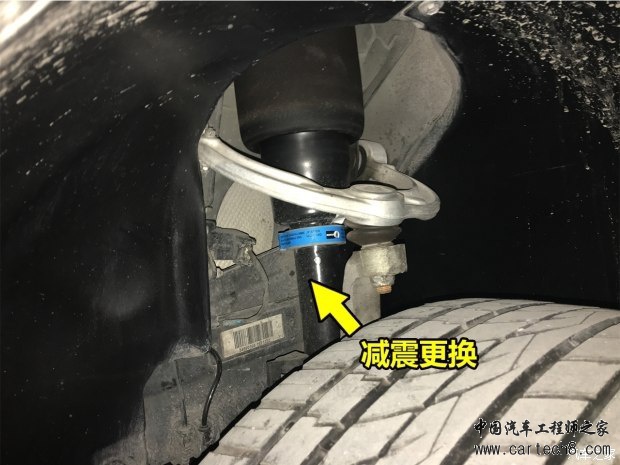

四、悬挂及其他机件是否更换、老化

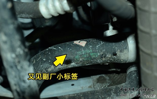

部件更换和老化的检查很简单,关键点也只有检查标签、标记、新旧程度。
△更换的件与旧件会有明显色差,而且还能找到一些副厂标记。

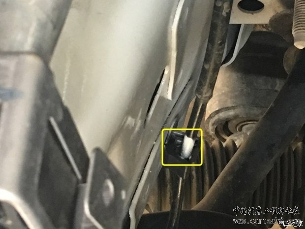

△更换的件也会有贴着小的标签,我们要注意上面的字迹。
△老化主要是检查胶垫是否破损,出现裂纹。
