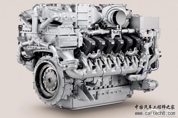

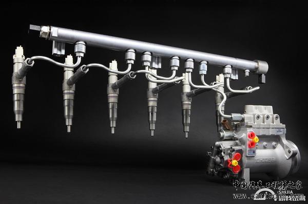

  由于柴油机的高压缩比和特殊的点火方式等因素,这就要求柴油机缸体以及零部件强度要比汽油机上的高,所以零件制造成本也会比汽油机上的高。比如柴油机的喷油嘴,需要承受很高的压力很高的温度,单这一项就要比汽油机上的贵不少。总体来说呢,同水平的柴油机是比汽油机贵的。
混合动力,热效率

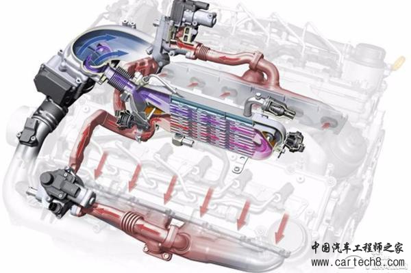

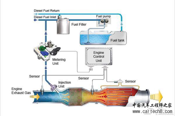

  柴油机除了在机体方面的制造成本要高于汽油机之外,为了满足排放标准,柴油机也要付出不小的成本,柴油机的排放目前主要是氮氧化物NOx和微粒PM,主要的难点在于NOx的处理上;而汽油机的排放主要是NOx、碳氢化合物HC和一氧化碳CO等。汽油机在处理尾气的时候基本只依靠三元催化器,而柴油机为了解决他自己的尾气,他就需要...EGR(Exhaust Gas Recirculation 废气再循环)、DOC(Disel Oxidation Catalyst 柴油氧化催化器)、NSC(NOx Storage Catalyst 氮氧化物存储式催化转化器)、DPF(Disel Particulate Catalyst 柴油颗粒过滤器)、SCR(Selective Catalyst Reduction 选择性催化还原),等手段,虽然你肯能不太明白上面这些名词,但要知道都是毛爷爷就对了...

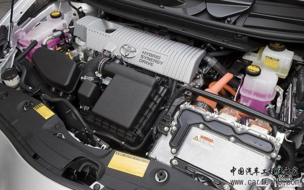

  除了柴油机带来的种种成本的增加,混合动力中的电机系统也会有不低的成本,其中蓄电池就占了很大一部分。如果再加之相对高成本的柴油机,整套系统的成本将会很难控制下来,消费者也会很难买单。
