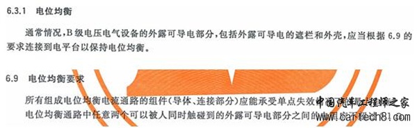

  ①GB/T 18384-3电动汽车安全要求第3部分:人员触电防护
  ②EN 1987-3 Electrically propelled road vehicles-Specific requirements for safety-Part3:Protection of users against electrical hazards
  ③ISO 6469-3 Electrically propelled road vehicles-Safety specification-Part3:Protection of persons against electric shock GB/T 18384-3对等电位连接的设计要求、测试要求在标准6.3.1和6.9中做了明确规定。

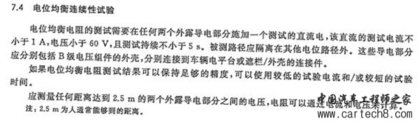

  对于等电位连接的验证,GB/T18384-3:2015给出的测试方法在标准7.4部分:

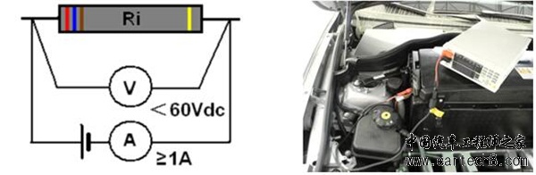

  GB/T18384-3:2015的测试示意和实例如下图所示:
