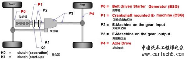

两年前混动汽车就像当初的智能手机一样,充满了科技色彩,我们对它的了解大多都是通过网络媒体。而现在混动汽车早已遍地开花,生活中的你我他也都有跃跃欲试的冲动,但是现在这个熟悉的陌生人已经进步了许多,我们已经不能用串联、并联和混联来区分它们了,目前最科学合理的分类方式是根据电机位置分为P0、P1、P2、P3和P4。不了解这些代号,这还能让处女座好好地选辆混动汽车嘛,不懂就对了,赶紧看看下面关于混合动力的干货吧!

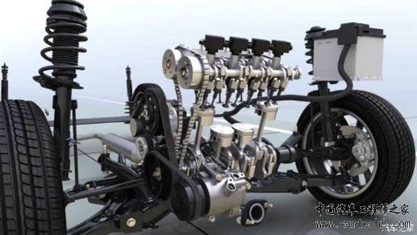

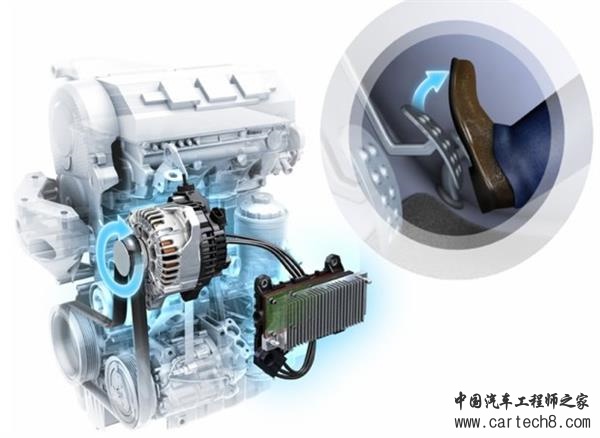

P0:换个启动电机,小改小闹的混合动力
  P0级混合动力车指那些发电机在发动机之前的汽车,常见的是一种被称之为BSG的混合动力系统,它用皮带将一体化启动\发动机与发动机相连,借此实现弱混甚至是微混。实质上它并没有改变汽车原有的动力系统,而且皮带易打滑失效的特性也不支持它进行更大强度的动力输出,所以它通常只支持发动机怠速停机、停机后的快速启动以及发制动时发动机能量的回收。它的优点在于成本低,只需加装或者更换电机便可实现,而缺点则是节油效果不突出(相比其它混合动力形式)。由于BSG发动机自动启停的普及,目前许多车都可以勉强算在P0级别。

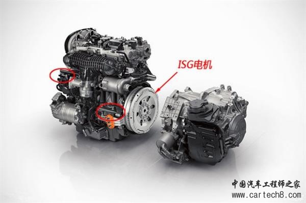

P1:迈凯轮P1?不,一个ISG发动机就能搞定
  代表车型:本田InSight、新能源公交车
  其实与P0相仿,只不过P1是将ISG(盘式一体化起动机\发动机)固连在了发动机上,它取代了传统的飞轮,发动机曲轴则充当了ISG电机的转子,所以它同样支持发动机启停、制动能量回收发电。由于电机与发动机采用了刚性连接,所以P1级可以实现动力辅助,在驾驶员踩下油门踏板后,ECU会控制ISG电机立刻补充动力,以此让汽车保持动力输出与节油性的高度平衡。
混动车,电机电控,充电,新能源公交,充电桩
 在不同程度的制动过程中,ISG电机都可以实现发动机制动能量的回收和储存,在下长坡时它还会根据具体车速施加辅助制动力矩,以此提升安全性。目前P1级多为中混汽车为主,由于可靠性高而且成本较低,国内公交车和自主品牌多采用P1。如果你对于排放没有非常高的要求,但是又追求加速性能或者较低售价,那你可以尝试这一类型的混动车型。

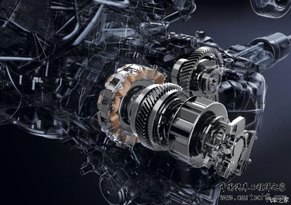

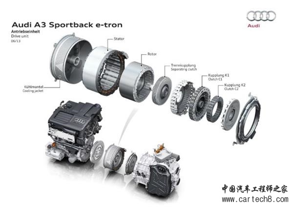

P2:技术的制高点?还是混动发展的瓶颈
  代表车型:奥迪A3 e-tron、宝马530Le
  欧洲各大车企基本上都致力于P2级别混动车的研发,他们将电机放置在了发动机与变速器之间,由于发动机舱空间的限制,基本上都需要将电机与传统离合器进行高度集成。目前宝马和大众在集成方面的研究非常深入,他们在有限的空间内尽可能布置了最大功率的电机,即使在发动机长时间热量干扰下也能稳定工作。国产车目前也已经进入该领域,但是还没有很明显的突破,这样一个技术的制高点也是制约国产混动车的一大瓶颈。

  P3与P4指电动机分别在变速器后和驱动轴或者轮边的混动车,当动力经过变速器扭矩放大后,电机需要输出的扭矩就非常大,因此它的尺寸是很大的一个问题。现在基本上都是与P2相结合,取长补短形成一种组合模式,充分发挥电机响应快和能量使用高的优势。
