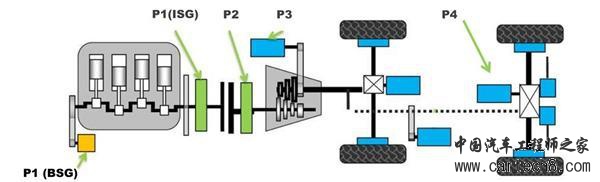

在对发展路径进行展开之前,我们首先需要明确的是,48V系统根据电机分布位置的不同,可分为P1(也有称P0)、P2、P3、P4等构型,它们的区分方式在于电机安装位置,数字越大,安装位置越靠后(P1-集成于内燃机;P2-安装在内燃机和变速箱之间;P3-安装在变速箱;P4-安装在后轴)。
混合动力,48V,动力总成,48V微混
侯聪表示,如果48V系统向左发展,更多采用的是P0的构型,同时混合动力作为一个相对独立的板块发展。其带来的主要的好处是,作为12V启停系统的升级,它基本上不需要对现有的动力总成做太多的改动,“同时因为我们选择从12V启停上面进行升级,这一混合动力的发展可以不依赖或者不考虑48V系统,例如我们可以完全考虑串并联的形式或者动力分流的形式。”
而如果是向右发展,采用P2、P2.5或是P3的构型,它和混合动力就会靠的比较近,因此在电池成本高以及一些相关的技术尚未解决的情况下,企业就可以考虑推出这样一种“低配版的混合动力”,来达到相对较优的节油效果。据了解,现在行业里已有企业在推出这样的模块,这些模块不仅可作为48V的模块,也可作为强混的模块,甚至插电式混合动力的模块。“但是,无论采用P2、P2.5还是P3的构型,都会涉及到传统变速箱的改变,需要就此做一些适应性的开发,所以对应的成本也会有所增加。”
