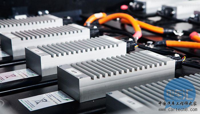

通常来说,目前市面上绝大多数的电动汽车、甚至是电子数码产品,使用的都是锂离子电池,也就是我们常说的锂电池。而常见的电动汽车锂电池主要以磷酸铁锂、锰酸锂和三元锂电池为主。
锂电池与我们常见的电池一样,也分为正负两极,其中所有的锂离子都被保存到正极,而负极则是由石墨(碳)组成。在正负两极之间则包括了电解液和隔膜。而锂电池的放电过程就是锂离子从负极到正极的移动过程,而通过锂电池的放电来为各种设备提供运行所需的电能,也包括我们要说的电动汽车。
需要注意的是,锂电池的正极并不是由单纯的金属锂组成,由于锂元素在空气中极不稳定,因此通常来说锂电池正极都是由包含锂元素的化合物组成。而这种化合物也就是我们今天要给大家介绍的重点“目标”。
在低温环境下,电动汽车续航变短主要是因为极低的温度会对锂化合物活性产生影响。而目前锂电池中最常见的化合物为磷酸铁锂,另外还包括了锰酸锂等。而这些化合物在不同温度下的活性,就决定了我们的电动汽车锂电池在不同温度下的续航能力。

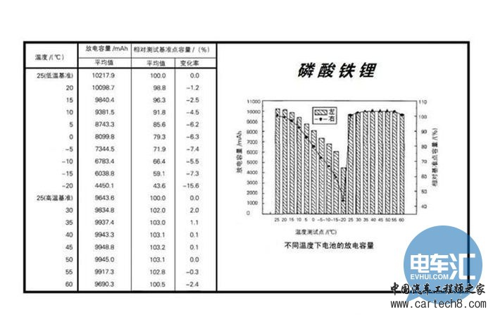

比如最常见的磷酸铁锂就具有相当好的耐高温特性,因此在20到40度的春夏具有最好的放电容量。但是到了北方的冬天,从图表中我们就能看到随着温度的降低,活性逐渐下降,放电容量也会逐渐变少。尤其是在零下20度这种东北比较常见的低温环境下,甚至会接近50%。而目前国内以比亚迪为首的绝大多数国产电动汽车都采用的是磷酸铁锂电池。

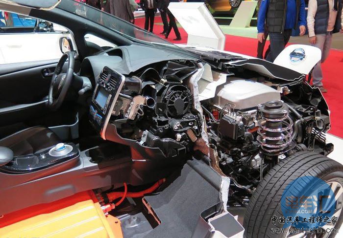

而另外一种锰酸锂化合物就和磷酸铁锂正好相反,它具有非常好的耐低温性,在零下20度左右的环境中依然可以具有非常高的活性,电池的续航能力也不会受到太大的影响。而采用锰酸锂电池最具代表性的车型就是在北美市场销量很大的入门级电动汽车日产Leaf。

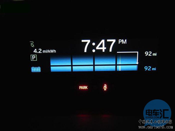

而这也就解释了为何冬天有时电动汽车在刚开始启动时续航里程反而要比行驶了一段距离、消耗了一定电量后更少的状况。因为随着锂电池温度的增加,电池内化合物的活性逐渐恢复,电池放电容量回归到正常水平,从数据上看当然就会让续航里程变得更多。

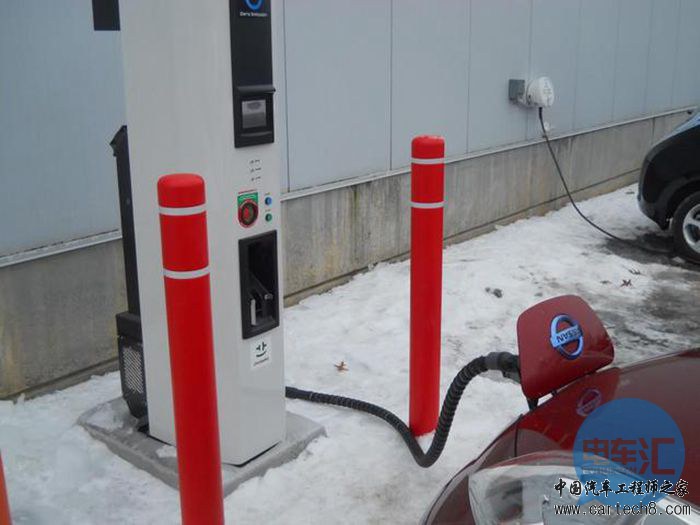

另外,我们还要从根本上来说就是保证电池的活性,不让电池的温度太低。因此我们可以在冬天出门之前做好行程规划,出发前事先将充电插头连接到汽车上,用外部的电量来为锂电池恢复温度。

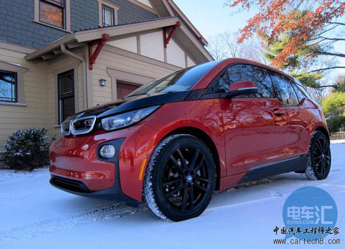

如果是家中有车库的朋友来说就更方便了,每次回家就可以直接将充电桩与汽车连接,让电动汽车时刻保持温度。要知道现在不管是特斯拉、宝马i3这样的国际大牌还是国产电动汽车厂商,都已经为自己的产品配备了充电管理系统,因此就算整夜插在充电桩上也不会出现过度充电的问题。这样上所有耗电部件的能量皆来源于接入的电源,不会消耗电池的能量;同时车辆会根据需要,启动电池加热,始终保持适当地电池温度,下一次驾驶开始时,车辆可迅速进入最优的功率输出区间,也不会额外耗费续航里程。
