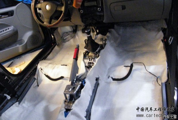

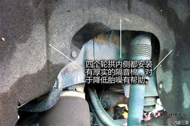

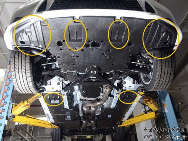

“静”就好理解了,谁都不希望自己的车子除了喇叭不响,其他都响。底盘的噪音基本上都是路噪、悬挂压缩摩擦声、遇颠簸时底盘金属共振的声音。路噪声是轮胎和粗糙路面摩擦产生的,所以厂家会在轮拱处有隔音处理。当然,越侧重于舒适性的车,底盘上的隔音材料也会相对多点。

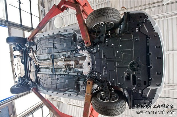

高速行驶时,空气会在车底快速流动,也会形成风噪,所以一个平整的底盘会更加静逸。高级车底盘更设有导流设计,不但能减少噪音,还能增加整车下压力。(原因请查阅《五年高考三年模拟》等专业书籍)

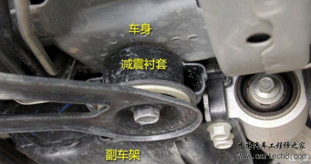

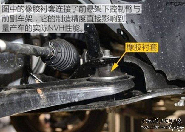

较高速遇到坑洼时,悬挂弹簧、减震器会有快速的压缩和回弹、悬挂支杆的关节位也会摩擦,这也是噪音来源。比较常见的处理方法就是在金属链接的关节位处、副车架和车架链接处设有垫圈,这就能减少“硬碰硬”的震动而造成的噪音,还能令到整个底盘在冲击下显得更有韧性。高级车会有油压垫圈,效果更显著。

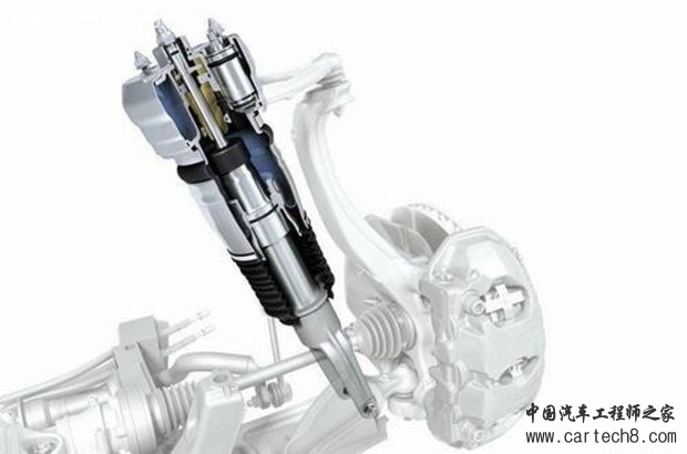

而“稳”就考验悬挂的功底了。多数人会觉得一副好的悬挂,是遇到坑洼能干脆但又不生硬地过滤掉。以下文字需要大家发挥一下想象力:当通过一个坑洼时,飞奔的车子因为惯性而不会立刻压下去,此时好的弹簧应该快速地把轮子压下路面,然后再给予足够的带有韧性的支撑,让车子尽量像“没事发生”那样沿着路面平行线继续奔跑。当从洼底上回路面时,弹簧应该要足够“轻柔”,让轮子迅速往上收缩,然后减震筒再用吃奶力气拉住它让其能缓慢地回弹。
以上的完美状态虽说是不太可能实现的,但是设计师会根据当地大多的路况,用车载重情况来调校出好的避震系统。电子系统的参和也令到底盘的“功力”越来越深厚,有些土豪车的避震系统还能一秒内自己调节阻尼一万次!我等屌丝还是选择屁股受罪好过钱包受罪了。
