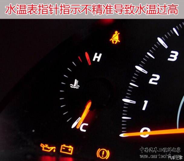

仪表盘故障导致水温不准

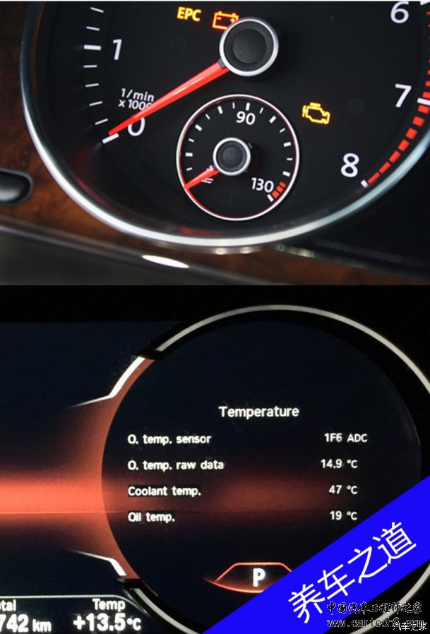

为确保发动机正常工作,厂家都会配备发动机冷却液温度传感器,通常在汽车仪表盘上(水温表)单独显示。一般的发动机水温表采用了实体或虚拟表盘指针显示。无论是实体还是虚拟水温表,其指针方位基本相类似。当仪表盘水温表显示温度过高时,我们首先应该要排除的就是由于仪表盘损坏导致的“假故障”。
通常,发动机水温表会呈缓慢上升的趋势,最后在水箱散热器和风扇的帮助下稳定在80-90度之间。不会大起大落,也不会一直上升,更不会毫无变化。

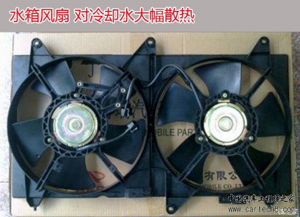

发动机拥有稳定的水温,凭借的是通过冷却水的大小循环,依靠水箱以及电子风扇的帮助来完成散热。

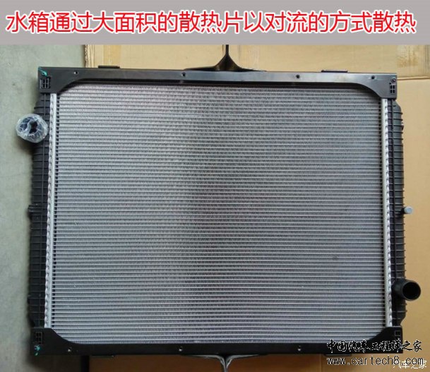

汽车水箱主要是由散热器芯子,水管,上水箱及下水箱等组合而成。高温冷却水由上而下流到下水箱时变为温水,散热空气叶片则构成孔道,由风扇的抽吸及车子前进行驶时的相对风速,使大量的冷空气经空气孔道,将流经水管中冷却水的热量吸收并散发于大气中。从而起到控制水温的作用。
风扇与水箱相辅相成,当水箱温度传感器(实际上是一个温控阀,不是水温表温度传感器)探测到水箱温度超过阀值(一般为95度),则风扇继电器吸合,风扇电机启动。对水箱散热。当水箱温度传感器探测到水箱温度低于阀值时,风扇继电器分离,风扇电机停止工作。

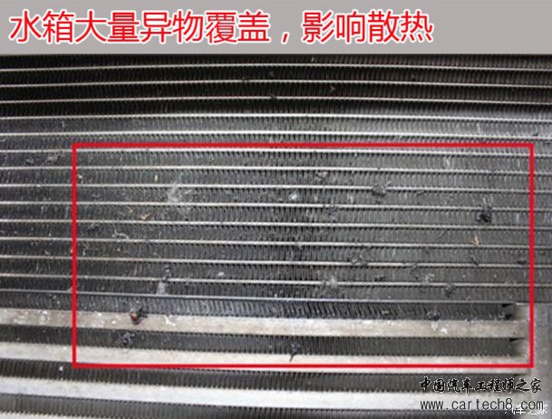

1. 定期清洁散热系统
散热器上长时间积聚灰尘、杂物会影响散热性能,一段时间后最好对冷却系统进行一次检查,包括节温器、电子风扇等

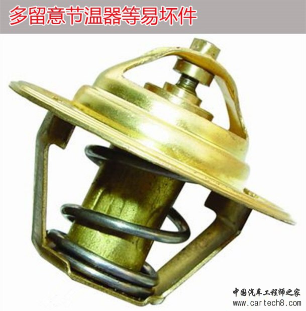

3. 注意节温器故障
节温器发生故障后,冷却水只能进行小循环,而不能流经过水箱进行大循环。导致发动机启动后水温会迅速上升,冷却系统失灵,水温报警,并伴有“开锅”等现象。当遇到此类现象时,尽快停车检查故障根源,必要时求救维修站。
