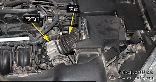

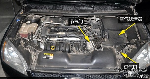

下面说一下如何自己动手清洗节气门。首先要知道哪个是节气门,先找到空气滤芯所在地,就是发动机舱里一个黑盒子里,连接这个黑盒子会有一个软管,软管的另一头连接的就是节气门。

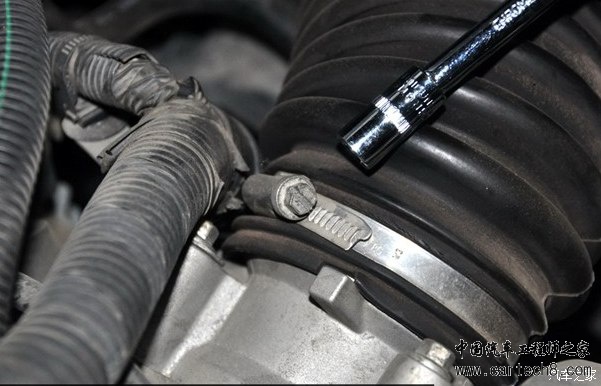

清洗之前先把连接节气门的这个软管拆掉。

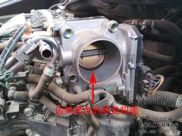

这时就能看到节气门里面了,有一个挡板,挡板周围就能看到黑黑的积碳了。

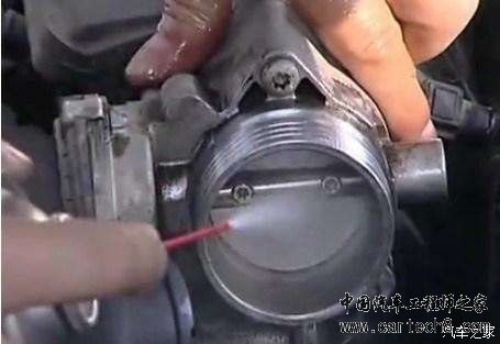

喷上节气门清洗剂,有布轻轻的擦拭即可,直到擦干净为止。在4S店清洗有可能是把整个节气门给拆下来洗,我们自己洗的话,工具没那么多,在上面洗就可以了,效果是差不多的。
