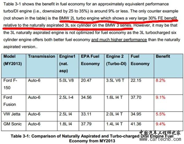

由表3-1可知,相似动力表现的涡轮增压机比自然吸气发动机可省油约9%或少一点。只有宝马3系上的2.0涡轮增压发动机相对于其3.0自然吸气发动机在燃油经济性方面有高达30%的提升。
——《美国未来轻型汽车技术发展趋势》
可以看到,燃油经济性提升最低的大众2.5NA对2.0T也有5.5%,要知道这个2.0T无论功率还是扭矩都比那台老掉牙的2.5NA大得多。考虑到年代差,美国人这么比也不能说不合理。总的来说还是印证了前面丰田首席工程师涡轮效率提升5%的说法。
这个5%我们可以认为是单单涡轮贡献的(我个人认为是保守数字),而通常来说新车型都会有15%-25%的燃油经济性提升。(前面宝马的例子属于比较夸张的,美标下提升30%,国标下提升58%)我们看看其他厂家怎么说:

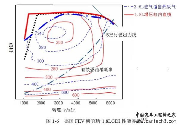

先教大家看这个图。这个图叫做油耗特性曲线,是表示发动机在各工况下油耗的。横轴是转速,纵轴是扭矩(或者有效压力),上面的等高线是燃油消耗率,单位是克/千瓦时,就是发动机输出1度电的功需要烧掉多少克油。这个数自然是越低越省油。等高线最上面的边界叫外特性线,就是油门踩到底的意思。
我现在想省油,我想知道图里蓝线的这台2.6L自然吸气在什么工况下效率最高?我们看到最低240的这个圈横轴大概对应2000-3000rpm,扭矩在80%-90%,所以说可以认为在发动机转速两三千的时候,油门几乎踩到底,这时候发动机的效率是最高的。发现问题了么?你根本不能维持在这个状态,你要是真在两千转下油门几乎踩到底的话,转速一下子就窜上去了,马上就会离开这个最高效率工况区。实际你也不可能让车子一直处于加速状态。
之前有些人说自然吸气发动机最高效率能做到40%,所以自吸机效率高。这其实是没意义的,因为实际使用中这个最高效率的工况点是极少用到的。在日常使用中,大脚踩油门的工况是极少见的。相反,在日常驾驶时99%的时间内,油门都没有踩过30%,转速不超过2500rpm。在这些小负荷低转速的工况区,小排量增压机的效率具有优势,从这张图也能看出这点。
