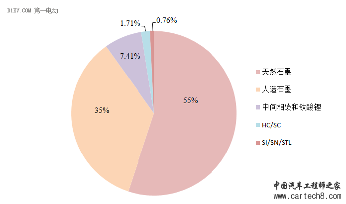

早期的锂离子电池负极是使用锂金属负极的但是为什么后来不用了呢?就是因为一直没有解决负极锂枝晶的问题,而且因此带过太多的安全事故之后电池届才不得不放弃这一理想的负极材料。现如今大规模商业化的负极材料只有两大类,那就是石墨类碳材料和LTO。其他负极材料包括Si类,Sn等合金负极材料。
解析锂离子电池正负极材料的现在和未来——负极

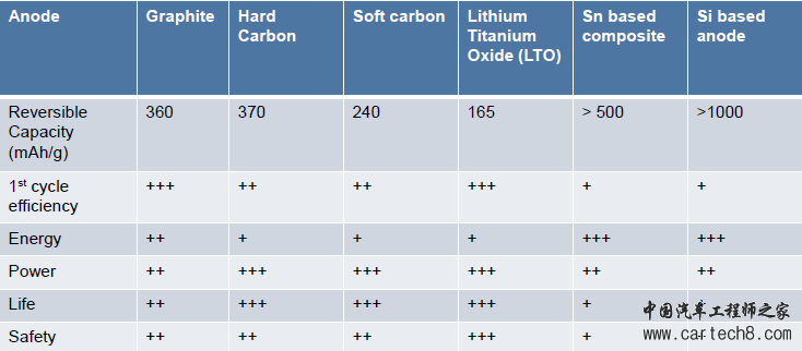

接下来给大家逐个分析各种负极材料。
图1 各种负极材料的电池性能对比

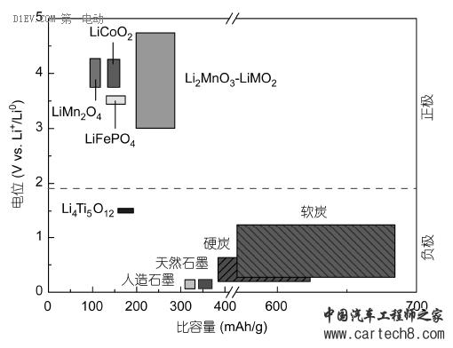

1.碳类负极材料
碳类负极材料是一个总称,一般可分为三大类:石墨,硬炭,软炭负极。
石墨又可分为人造石墨,天然石墨,中间相炭微球。
图2 炭负极材料电压和容量区间

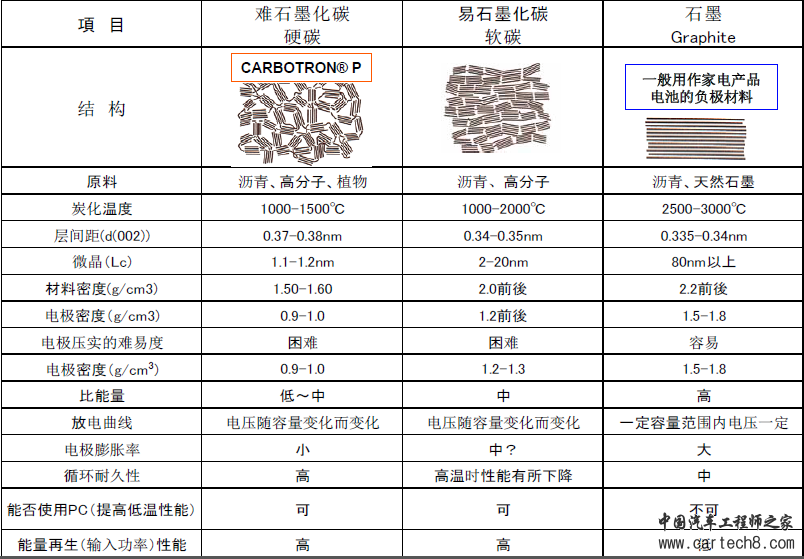

人造石墨
人造石墨是将易石墨化软炭经约2800℃以上石墨化处理制成,二次粒子以随机方式排列, 其间存在很多孔隙结构,有利于电解液的渗透和锂离子的扩散, 因此人造石墨能提高锂离子电池的快速充放电能力。
石墨化中间相炭微球
中间相炭微球为球形片层颗粒, 主要对煤焦油进行处理获得中间相小球体, 再经2800℃以上石墨化处理得到。中间相炭微球具有电极密度高及可大电流充放电的优势, 但其制造成本较高, 并且容量较低。
软炭
软炭材料, 主要采用易石墨化炭前驱体(如聚氯乙烯等)在500~700℃热处理得到, 软炭材料具有大量的乱层结构及异质原子如氢等, 容量一般在600~800 mAh/g, 但其电压滞后大,首次效率低, 并且衰减较快, 因此难以获得实际应用。
硬炭
硬炭材料采用难石墨化的炭前驱体(如酚醛树脂等)在900~1100℃下热处理得到, 其可逆容量在500~700 mAh/g 之间. 与低温软炭负极相比, 硬炭负极的平台较低, 首次效率和循环寿命都有提高, 目前已获得实际应用。
图3 炭负极理化性质对比

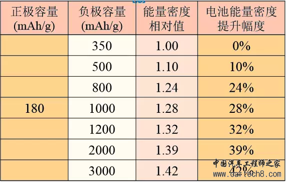

由于电池技术的持续发展和各种应用如消费类电池,动力电池越来越高的能量密度需求,亟需高能量密度正负极材料。
图4 负极材料对于能量密度的提升

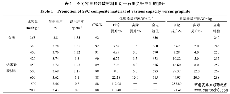

上一篇已经讲到高容量正极材料,Si在替代石墨用作锂离子电池负极材料是非常有潜力的,而且地球储量丰富(占地球表层的25.8%)。在已知的锂离子电池负极材料中, 硅具有最高的理论比容量(Li22Si5,4200 mAh/g)实际容量低于4000mAh/g,而石墨的理论比容量仅为372mAh/g。
别开心太早,其实这类材料仍然是“物无完物”,最大的问题就是负极的充放电膨胀无法得到有效的控制。充放电后晶格体积膨胀达到了同样惊人的360%,而石墨负极膨胀最大为10%左右。
极片膨胀后导致负极粉化掉料,材料之间的粘结性变差,负极表面SEI重复破坏和生长,消耗大量电解液,生成越来越多的副反应,最终导致循环性能直线下降。
那么解决办法是什么呢?将Si纳米化、惰性缓冲以及表面包覆技术相结合。
第一种,硅碳复合负极材料
采用核壳结构,通过以球形人造或者天然石墨为基底,在石墨表面钉扎一层Si纳米颗粒,再在其外表包覆一层无定形碳或石墨烯。
碳包覆机理在于:Si的体积膨胀由石墨和无定形包覆层共同承担,避免负极材料在嵌脱锂过程因巨大的体积变化和应力而粉化。碳包覆的作用是:
(1)约束和缓冲活性中心的体积膨胀
(2)阻止纳米活性粒子的团聚
(3)阻止电解液向中心渗透,保持稳定的界面和SEI
此外从其他材料的配合上,开发合适的粘结剂来保持电极结构的完整性,开发合适的电解液体系来建立稳定的固液界面。
第二种,SiO复合材料
SiO是纳米Si均匀地分散到无定形的SiO2中形成的纳米复合材料,SiO的容量来自于分散在SiO2里面的纳米Si颗粒。SiO 负极材料的比容量为2400 mAh/g,实际可逆容量在1500mAh/g以上,并且其循环和膨胀性能也优于SiC符合材料。
硅复合材料另一个通病就是首次效率太低,一般不到80%,远低于石墨类负极材料。所以现在商业化的应用中只能和石墨混合使用,添加量在10%以下。如此可将负极首次效率提升至接近90%,可逆容量在600mAh/g左右,据悉Tesla 目前所用负极材料为SiO混合石墨体系。
