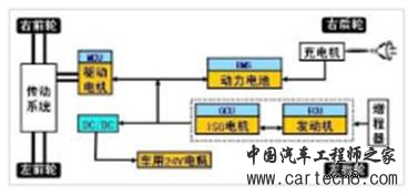

増程器(小型发电机)发的电,是给车载动力电池进行充电用的,不直接给电机供电。从整车上来讲,是在纯电动汽车基础上,加了一个发电机系统而已,其能量专递路径逻辑如图1所示。
用车载甲醇发电给动力电池充电
图1 増程器汽车能量传递路径
能量传递路径是串联的,结构简单。増程器(小型发电机)可以高度集成一个总成,安装位置较为灵活。増程器(小型发电机)电能输入动力电池的接口按照国家有关现行标准即可。

増程器电动汽车动力总成逻辑关系如图2所示:
用车载甲醇发电给动力电池充电
图2 电动汽车増程器动力总成逻辑关系
从图2的逻辑关系上可以看出:
増程器是一个相对独立的总成,由发动机+发电机组成。増程器不工作时,此车就是一台纯电动汽车,从功能上看,増程器是一个载充电机装置。
配増程器的电动汽车,发动机(内燃机)仅为发电机提供动力,可以采用电机直驱,无需变速箱离合器等机械结构,与车辆无机械连接,实现了动力解耦,机械结构简单,车辆性能更加稳定可靠。
配増程器的电动汽车,全工况范围内电机无级调速驱动,具有纯电动车辆同等的平顺性及舒适性,为驾乘带来最佳体验;低速时自动切换到纯电动模式,在堵车、低速工况,更加安静、节能。

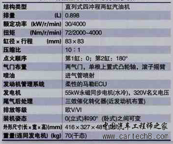

(1)汽油増程器产品及参数如图3、图4所示:
用车载甲醇发电给动力电池充电
用车载甲醇发电给动力电池充电
图3 市面不同品牌的増程器产品外形图
用车载甲醇发电给动力电池充电
图4 汽油増程器基本参数

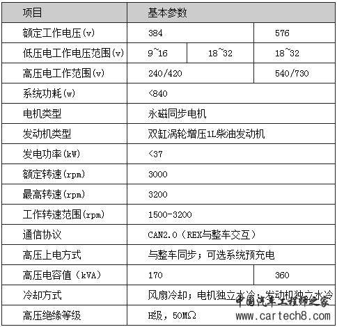

(2)柴油増程器产品外形、基本配置、参数如图5、6、7所示:
用车载甲醇发电给动力电池充电
图5 柴油増程器产品外形图(1000*1000*700)
(2)柴油増程器基本配置示意图
用车载甲醇发电给动力电池充电
图6 柴油増程器基本配置示意图
表1 柴油増程器基本参数
2)市面目前増程器产品基本特点
①无论汽油还是柴油的増程器都是2缸机,而发动机基本上4缸机,也有6缸以上的机器。这一点与目前插电式混合动力是本质区别的。插电式混合动力是配发动机的,而増程器陪的小功率内燃机,其已经没有发动机的功能了。
②技术特点:以斯太尔增程器为例。斯太尔增程器的核心部件主要由三个部分构成, M12发动机、TFM电机,以及电机控制系统。 M12 Rex增程器采用卧式2缸柴油机设计,结合高压共轨、涡轮增压、内置中冷器等技术,特别是采用博世最新一代电控高压共轨喷射系统及SCR尾气后处理技术,具有体积小、重量轻、油耗低等特点。其柴油机输出功率为40kW,采用一体式设计发电机,净功率输出为37kW。基于这些独特高超的性能,M12 REX增程器应用范围广泛,可应用于新能源专用车、物流车、6-12米客车以及港口码头专用车领域等。

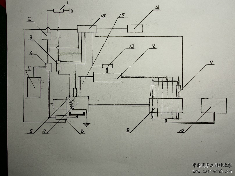

1) 车载甲醇裂解制气系统组成
用车载甲醇发电给动力电池充电
图7 车载甲醇裂解制气系统组成示意图
注:(1.电源(蓄电池) 2.点火开关 3.电磁开关 4.甲醇泵 5.甲醇箱 6.温度传感器 7.甲醇裂解装置 8.甲醇喷射器 9.发动机 10.燃油箱 11.电磁阀 12.氢气、一氧化碳储罐 13.压力传感器 14.显示屏 15.电加热器 16.控制器ECU)
2)甲醇裂解制气系统工作过程
①点火开关开启,甲醇泵4开始工作,甲醇泵4 将甲醇箱5的甲醇导入进入预热管;
②预热后的甲醇经尾气再加热,由装置下部的4个甲醇雾化喷入口进入甲醇裂解装置7内部;
③甲醇裂解装置7内部的甲醇在耐高温、耐氧化催化剂和约400℃温度作用下、分解成氢气(H2)和一氧化碳(CO)。氢气(H2)和一氧化碳(CO);
④进入储气罐12冷却、储存;
⑤依据发动机的工况变化,控制器ECU16发出指令,在进气门打开时、打开电磁阀11,氢气(H2)和一氧化碳(CO)喷入进气歧管进气门处,和新鲜空气(可燃混合气)一同进入发动机气缸,参与燃烧;
⑥温度传感器6将温度信号传输给控制器ECU16,按甲醇裂解装置7内的温度高低,控制电磁阀8的开、闭,调节进入气缸的甲醇供给量和电加热器15的通断;
⑦当发动机排出的尾气不能保证甲醇裂解需要的温度时,控制器ECU16发出指令,电加热装置导通工作,保证甲醇裂解的正常温度,使裂解持续进行;
⑧当发动机尾气足够供给裂解装置所需的热量时,温度传感器输出信号给控制器ECU16发出指令,电加热器15断电,仍由发动机尾气独立供热。
⑨在发动机起动或怠速时,发动机尾气的温度太低,控制器ECU16发出指令,电加热器15导通,由蓄电池供电,保证裂解装置7的正常裂解温度,使裂解反应正常进行。裂解产生的低压氢气(H2)和一氧化碳(CO)进入不锈钢的气体储罐12;
⑩在控制器ECU16的指令,控制电磁阀11的关闭,按发动机工况、供给不同定量的低压氢气(H2)和一氧化碳(CO),和空气混合,(可燃混合气)一起进入气缸参与燃烧。

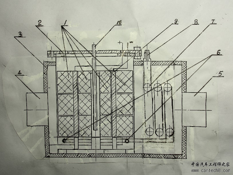

①甲醇裂解装置7内部结构组成示意图
用车载甲醇发电给动力电池充电
图8 甲醇裂解装置7内部结构组成
注(1.催化剂 2.氢气(一氧化碳)出口 3.外壳与保温层; 4.低温废气出口 5.高温废气入口 6.甲醇喷口 7.甲醇预热管 8.甲醇入口 9.电加热器 10.温度传感器)

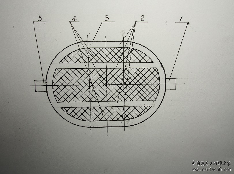

②催化剂布置结构
催化剂布置结构原则,要能充分利用发动机尾气的热能,从发动机尾气中吸收热量,催化剂分成三部分、发动机尾气分成4部分,进行热交换,以加大接触传热面积,见图10。
用车载甲醇发电给动力电池充电
图9 发动机尾气通过裂解器的路线示意图
注:(1.发动机尾气进口 2.尾气4个通道 3.裂解器外壳与保温层  4.催化剂 5.发动机尾气出口)
