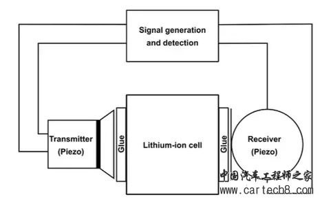

为了研究负极对超声波的反馈,LukasGold假设负极结构中所有的空隙都填满了电解液,并根据Biot的“弹性波在液体填充的多孔固体中的传播理论”建立了理论模型。为了验证这一理论的准确性,Lukas Gold采用方形1.2Ah电池进行了验证。试验中选用了RCN脉冲作为超声波源,试验原理如下图所示:

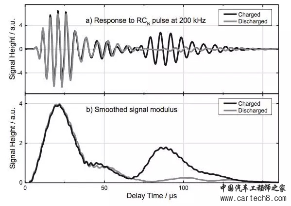

通过对完全充电和放电的电池施加一个频率为200KHz的脉冲超声波,我们得到了两个反馈波,如下图所示。从图上可以看到,反馈声波分为两个脉冲,其中第一个脉冲与电池的SoC状态无关,而第二个脉冲则与电池的SoC状态有密切的关系,完全放电(SoC=0%)状态下第二个脉冲明显要弱很多,而完全充电状态(SoC=100%)第二个脉冲波的强度要明显高于放电状态的反馈信号。为了方便对于超声波反馈数据的处理,Lukas Gold还对反馈超声数据进行了平滑处理,如下图中的第二幅图所示。

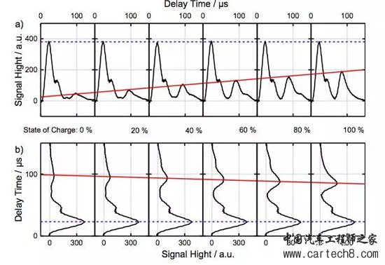

Lukas Gold还测试不同的SoC状态下电池的超声波反馈信号,如下图所示。从图中可以主要到,用红线表示出来的第二个反馈脉冲波的峰高和延迟时间都与电池的SoC状态呈现出很强的相关性。随着电池SoC的增高,第二个反馈脉冲的峰强逐渐增强,延迟时间逐渐变短。

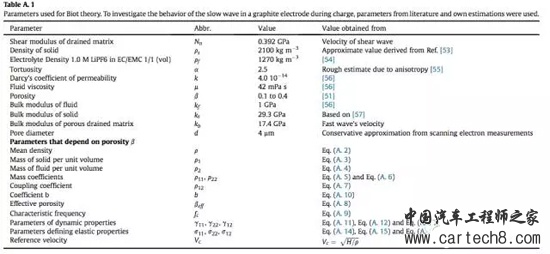

在充电的过程中,随着Li+不断的嵌入负极,石墨颗粒体积也在不断的发生膨胀,这就引起了负极极片孔隙率逐渐降低,引起负极的参数变化,石墨负极的参数如下表所示,从该表中我们可以看到快波和慢波在石墨负极中的传播速度分别是V1=3220m/s和V2=460m/s,理论分析表明,V1和V2分别是负极极片孔隙率的函数,计算表明V1几乎是一个常数,受极片孔隙率变化的影响非常小,极片的空隙率从15%增加到40%,V1仅从3220m/s下降到3098m/s,这与试验结果相一致。

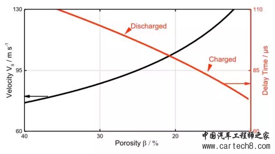

而慢波速度V2则与电极孔隙率的关系非常大,V2随电极孔隙率的变化如下图所示,鉴于石墨负极在完全不嵌锂的状态下,典型的空隙率为30%左右,因此空隙率的范围设定为10%-40%。从下图中可以看到,随着负极极片的空隙率的降低,V2的速度快速增加。

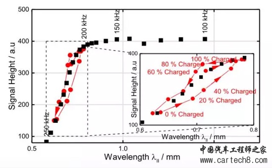

声波的波长可以用λ=c/?计算,其中λ为波长,c为声速,?为频率。对于200KHz的超声波,快波的波长要超过20mm,而在电池的不同SoC状态下,慢波的波长可以从0.59-0.73mm之间变化,由于快波的波长较长,锂离子电池的结构基本上不会对其传播造成显著的影响。但是由于慢波的速率与电极层的厚度十分接近,因此会导致声波波长变化的因素都会导致慢波传播行为的改变,从上式中我们可以看到引起声波波长变化的因素主要有频率和传播速度,其中频率是我们施加给电池的,不受电池因素的影响。而声波的传播速度,是受到锂离子电池电极参数(孔隙率)的影响。超声波频率和电极参数改变,导致慢波反馈信号改变的趋势如下图所示。从图上我们可以注意到一旦超声波的波长的数量级与电极层厚度接近,声波在电池内传播的衰减就会迅速增加,因此通过优化超声波的频率可以显著的提高超声探测的灵敏度。由于在充电和放电过程中,声波在负极材料中的传播速度呈现出线性变化,因此慢波反馈信号的高度也呈现出线性变化的趋势。
