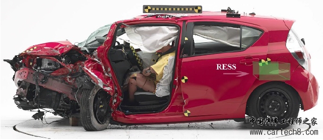

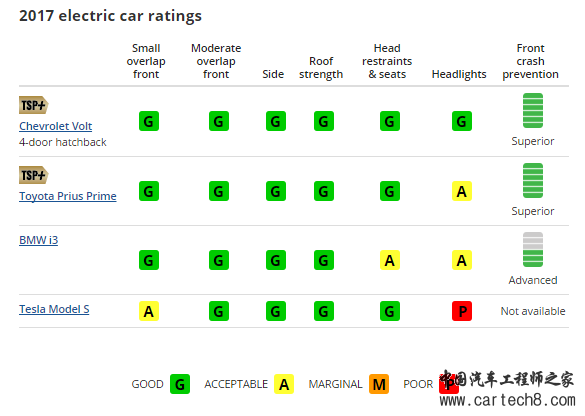

例如,在今年2月初IIHS(Insurance Institute for Highway Safety)的碰撞测试评估中,纯电动汽车Tesla Model S和BMW i3都没能拿到最高评分,而插电式混合电动车Chevrolet Volt、Toyota Prius Prime都得到了最高评级TOP SAFETY PICK+。在这四种车型的测试中,电池本身在测试过程中都没有什么问题,Tesla和BMW的失分项目主要是在其他项目。例如,BMW 在Head restraints & seats和Headlights两个项目上都是A等级,而Tesla在Small overlap front上得到了A,在Headlights项只有P(图1),这些失分项目并没有直接与电池相关的。
聊聊电动汽车碰撞测试和电池安全
图1 2017 IIHS电动汽车评定等级

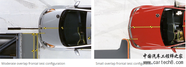

IIHS在1992年开设了汽车研究中心(Vehicle Research Center ,VRC),通过评定车辆的防撞性能,帮助消费者选择更加安全的汽车,同时也帮助汽车制造商改进汽车安全设计。2004年开始,美国IIHS和澳大利亚ANCAP(Australasian New Car Assessment Program)对混合电动车和电动车展开了防撞测试(crashworthiness test)研究,测试项目主要包括:
·25%重叠率正面偏置碰撞 Small overlap frontal,时速64km/h
·40%重叠率正面偏置碰撞 Moderate overlap frontal,时速64km/h(图2)
·侧面碰撞Side,时速50km/h
·车顶强度 Roof strength
聊聊电动汽车碰撞测试和电池安全
图2 Moderate和Small overlap frontal crash的区别

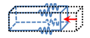

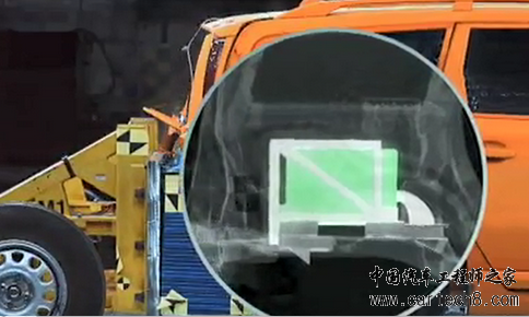

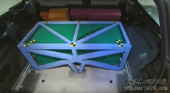

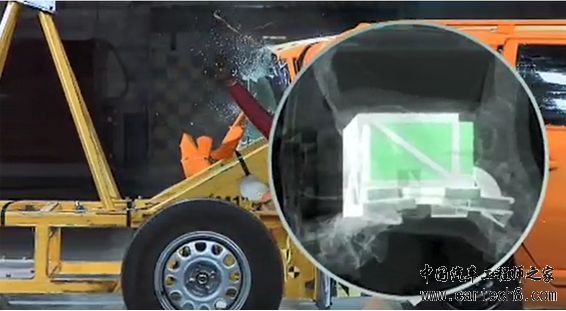

沃尔沃曾经做过一个整车后碰实验(图3),安装在后背箱的电池并没有像想象中的那样受到垂直碰撞而发生严重形变,而是与电池安装连接部分的车身结构发生了严重的变形,把电池拱了起来,这在一定程度上减小了电池受到的挤压力,使得电池在碰撞过程中并没有受到类似图4所示的严重挤压变形,这说明车身结构的合理设计也可以在一定程度上减小了电池受到碰撞挤压的风险。联想到在GB/T 31467.3-2015的7.6节挤压实验要求制定过程中,在200kN的挤压力要求上发生过较大的争议,很多企业反映该挤压力要求过大,不符合实际整车设计情况。在该标准实施一段时间后,又发布了GB/T 31467.3-2015第一号修改单,标准制定机构这次接受的企业的反馈,考虑了车身结构对于电池的保护作用,将200kN的要求调低到100kN,这也与国际上现行的ECE R100和ISO12405-3的要求保持了一致,同样这也体现了国标在动力电池法规要求上的进步。
图3 安装在后背箱的电池

图4 物体垂直受力挤压变形
