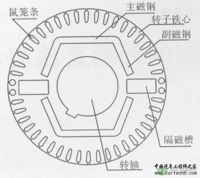

1 转子结构:REPMSM的定子取异步电机的定子,它的结构一般指转子的结构。异步起动REPMSM的转子由鼠笼条、转轴、转子铁心和永磁体组成,转子铁心由冲片叠压而成,并在转子铁心内填入钕铁硼永磁体,同时铸铝形成鼠笼,如图1所示。其起动过程同异步电机,当定子电枢绕组中通人三相对称交流电时,形成圆形旋转磁场,此时转子静止,转子鼠笼切割磁力线,并感应出交流电形成交变磁场,与定子磁场作用,转子开始转动。当转子转速接近同步转速时,鼠笼条中不再产生感应电流,而是永磁体形成的恒定磁场与定子磁场同步旋转,进入正常运行。
图1 转子结构不意图
