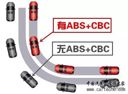

CBC:弯道自动控制
作用:在转弯制动时,CBC与防抱死系统配合工作,分别控制每个车轮制动缸的压力,从而减少过度转向和不足转向的危险。通过这种方式,实现了最优的制动力分配,即使在恶劣的驾驶条件下,也能确保了汽车在转弯制动时的稳定性。
技术解析,制动辅助系统,汽车技术解析
CBC弯道自动控制主要在弯道制动时起作用,在弯道制动过程中,系统会智能分配左右两侧车轮的制动力,形成反向转矩以防止甩尾或冲出弯道,稳定车辆的行驶路线,提升车辆过弯性能。如果你经常开快车,喜欢弯道超车,这项配置很重要。

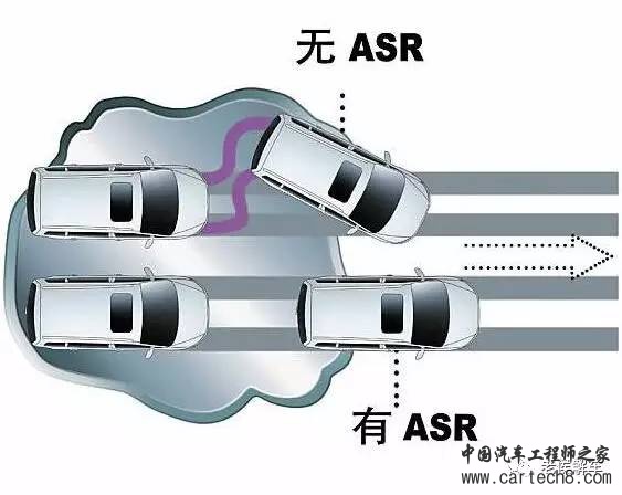

ASR:驱动防滑系统
TCS:牵引力控制系统,又称循迹控制系统。
TRC:主动牵引力控制系统
ASR、TCS、TRC这三个系统其实是一样的,只是叫法不同,ASR是大众等德系车型上的叫法,TRC叫法多出现于丰田、雷克萨斯等日系车型上。
作用:这三个系统对汽车的稳定性有很大的作用。当汽车行驶在雪地等湿滑路面上时,在加速时驱动轮容易打滑空转。如果是后轮打滑,将会造成甩尾;如果是前轮打滑,车子方向就容易失控,导致车子向一侧偏移。而这个系统会将车轮的滑动控制在一定的范围内,防止驱动轮快速滑动,使车辆能平稳地起步、加速,保持车子沿正确方向行驶。
技术解析,制动辅助系统,汽车技术解析
牵引力控制系统主要是在冰雪路面或泥地上大油门起步时起作用,这时由于车轮附着力不足,而扭矩很大,所以车轮就会空转,该系统此时会降低发动机的输出扭矩,防止车轮打滑,从而增加驱动力,推动汽车前进。冬季冰雪路面上坡时,后驱车容易打滑,该系统会降低打滑的概率,所以这个配置对于大马力的后驱车特别有用。

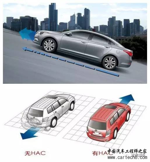

HAC:上坡辅助系统
作用:是在ESP系统基础上衍生开发出来的一种功能,它可让车辆在不适用手刹情况下在坡上起步时,右脚离开制动踏板车辆仍能继续保持制动几秒,这样便可为让驾驶者轻松的将脚由刹车踏板转向油门踏板,以防止溜车而造成事故,并且还不会让驾车者感到手忙脚乱。
技术解析,制动辅助系统,汽车技术解析
这是一个对新手最实用的配置。手动挡坡路起步对于一个新手来说不啻于一场噩梦,经常是不断的熄火,不断的溜车,或者就是大油门半踩离合器,使离合器片早早的烧坏。有了这项配置,就可以实现轻松坡起,再也不用手忙脚乱一头汗了。我认为,这项配置,不论老手还是新手,都是必选的。

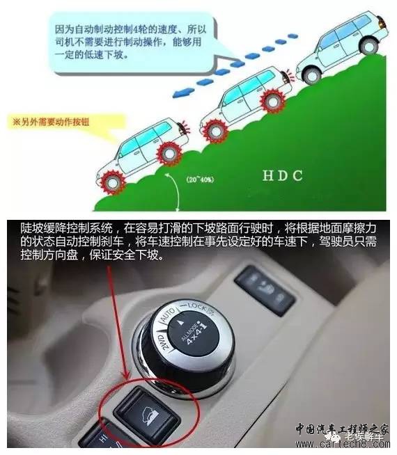

HDC:陡坡缓降控制。也称为斜坡控制系统
作用:这是一套用于下坡行驶的自动控制系统,在系统启动后,驾驶员无需踩制动踏板,车辆会自动控制车辆以一个很低的速度匀速行驶,并且能够逐个对超过安全转速的车轮施加制动力,从而保证车辆平稳下坡。
技术解析,制动辅助系统,汽车技术解析
这个配置我觉得有点鸡肋。一般汽车在下陡坡时,都会将变速箱放在低速挡上,依靠发动机制动作用控制车速,如果感觉车速过快再辅以制动,没有人会在此时将脚离开制动踏板。它再先进,也不如人的判断能力,制动的时间、力度等都不如人判断的准确。所以,这个配置可有可无。

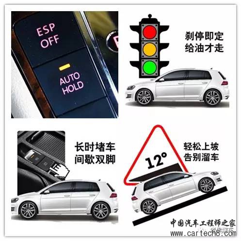

AUTO HOLD:自动驻车功能
作用:AUTO HOLD自动驻车功能技术的运用,使得驾驶员在不需要长时间刹车,以及启动电子驻车制动的情况下,也能够避免车辆不必要的滑行。另外,此功能还可使车辆在斜坡上起动时不会往后滚动。技术解析,制动辅助系统,汽车技术解析
自动驻车功能也是一项很实用的配置,在很拥堵的城市中,等红绿灯的时候,免去了反复的拉手刹车的劳苦,同时还可以避免溜车,踩刹即停,加油即走,非常方便,可以很大程度的降低驾驶的劳动强度,汽车开起来更加轻松。

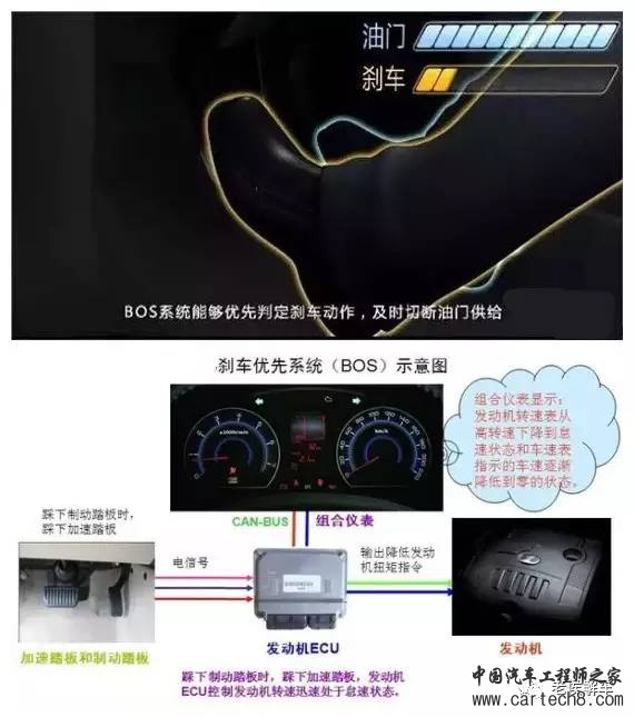

BOS:刹车优先系统
作用:是指一个让驾驶员在踩下加速踏板且油门全开(即油门踩到底)的情况下,仍然能够通过踩下制动踏板将车停下的系统,也就是说刹车优先系统在探测到驾驶员试图实施制动没有成功时,会自动将发动机工作切换到怠速状态。
技术解析,制动辅助系统,汽车技术解析
其实,刹车优先系统本不该作为一项配置列出来。因为在汽车设计时,制动系统是优先于其它任何系统而存在的。即当驾驶员踩下制动踏板时,刹车系统最先动作,其它所有的操作都将在刹车系统之后动作,如果二者有冲突时,优先执行刹车系统操作。但是当年丰田的“刹车门”事件,让人重新认识这一功能,并将此功能做了改进,使它能够与车上更多的电子装置相匹配。怎么说呢,把它作为一项配置列出来,我感觉挺可笑的。
