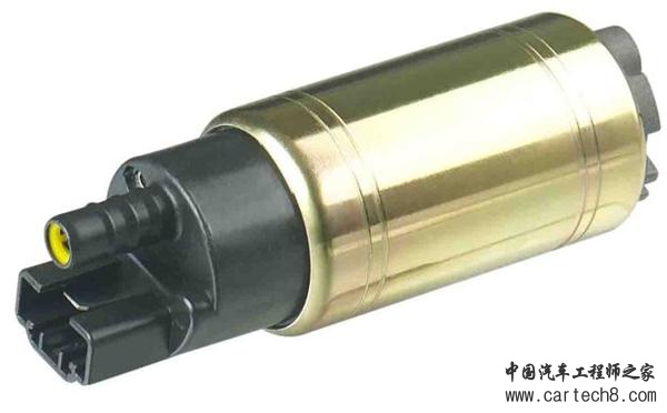

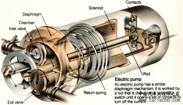

绅试 说起燃油泵也许大部分车主都不太清楚这个到底是个啥子玩意。那么我首先说一下它的作用。
它埋藏在油箱的最底部,通过抽取燃油经过管路到达发动机的喷油嘴处。它是能够让发动机得到燃料正常工作的关键部位,但由于他并不容易出现问题所以广大车主就对他出现了疏忽。其实燃油泵基本相当于咱们身体中的心脏,负责给各部分运输血液,因此,如果它出现了问题就如人体的心脏得了心梗一样恐怖。
,燃油泵
那么既然燃油泵不容易出现问题还有什么说的必要呢?

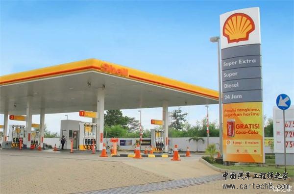

这里首先就要考虑一个特别实际的问题,就是国内的汽油真的不是特别干净。尤其是一些地方的汽油一般都含有乙醇,甚者兑水以降低成本。
当然这些情况一般会在小加油站出现,但也不乏有两桶油会这样做,总之小心使得万年船。想想如果你去输血却给你血里对水或者不干净,那么基本或不过3天吧。不过还好燃油泵并没有这么脆弱。
