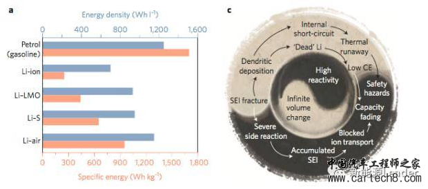

金属锂的比容量为3860mAh/g,电化学势为-3.04V(vs标准氢电极),是一种非常理想的锂电池负极材料。如上图所示,目前锂离子电池的比能量可达250Wh/kg,但是如果我们将锂离子电池的负极更换为金属锂,那么我们就可以获得440Wh/kg的比能量,而像Li-S和Li-空气电池比能量则能够达到650Wh/kg和950Wh/kg的比能量。要使用金属锂作为锂离子电池的负极材料,我们还需要克服一下几个难题:安全性和循环寿命。困扰金属锂负极的主要问题主要是锂枝晶的问题,如下图所示,在循环过程中,由于局部极化的因素,使得金属锂表面生长锂枝晶,当锂枝晶生长到一定程度的时候就可能穿透隔膜,引发安全问题,此外如果锂枝晶发生断裂,就会形成“死锂”,造成电池容量损失,因此锂枝晶是挡在金属锂负极应用路上最大的障碍。

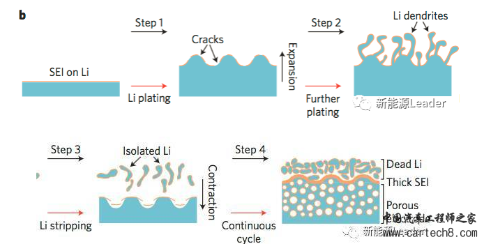

Dingchang Lin认为锂枝晶的形成和生长,还受到金属锂的一些独有的特性影响。金属Li反应活性很高,因此会与电解液发生反应生成界面膜(SEI膜),此外金属锂负极在充放电过程中体积变化极大,从而导致脆弱的SEI膜极容易发生破碎,锂枝晶会从SEI膜破碎处生长,当达到一定程度后,锂枝晶会发生断裂,从而导致“死锂”的产生。在经过多次循环,上述反应机理会导致在金属锂的表层形成一层多孔金属锂,在表面形成较厚的SEI膜和数量惊人的“死锂”,如上图所示,这些过程不仅会造成电池容量的衰降还会对其安全性产生不利的影响。
