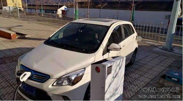

先说说起因吧,今天去京郊看山桃花,归程路上需要充电,找到一处特来电的充电桩,不知道为何特来电的快充桩只能以35A的充电速度给我的北汽EV160充电,而正常的充电速度应该是55A。如此一来,我的充电时间将大幅度延长。为了能够加快充电速度,在快充桩旁边还有慢充桩,我就想试一试如果快慢充同时插上给汽车充电将会是什么样的结果。说干就干,充起来吧。
最大只能达到35A充电速度的特来电快充桩
充电的场地是在怀柔宝山寺乡卫生服务中心充电站,一共有1台快充,4台慢充。为了方便测试,我将车停在快慢充都能插上的位置。
同时插上快慢充准备进行测试

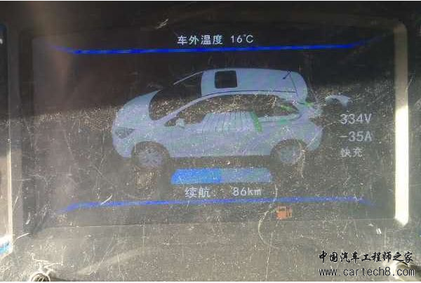

测试结果:启动快充后,很快达到35A的稳定充电电流(35A是这台特来电快充桩给EV160充电的稳定充电电流)。插上慢充后,在特来电APP中扫码慢充桩启动的充电,等待5分钟后,特来电APP客户端显示没有电流输出,同时观察汽车的仪表盘,充电电流仍然为35A。由此说明,在先启动快充,后启动慢充的情况下,慢充不工作。

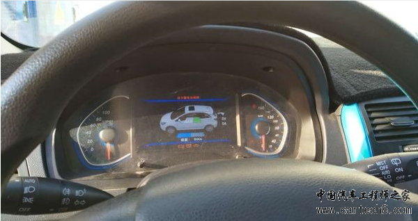

测试结果:在插上慢充桩并启动后,车辆仪表盘显示的充电电流很快达到10A的稳定充电电流。插入快充枪头,此时,车辆断开充电,车辆仪表盘显示“动力蓄电池故障”,无法继续充电。
仪表盘显示“动力电池故障”
