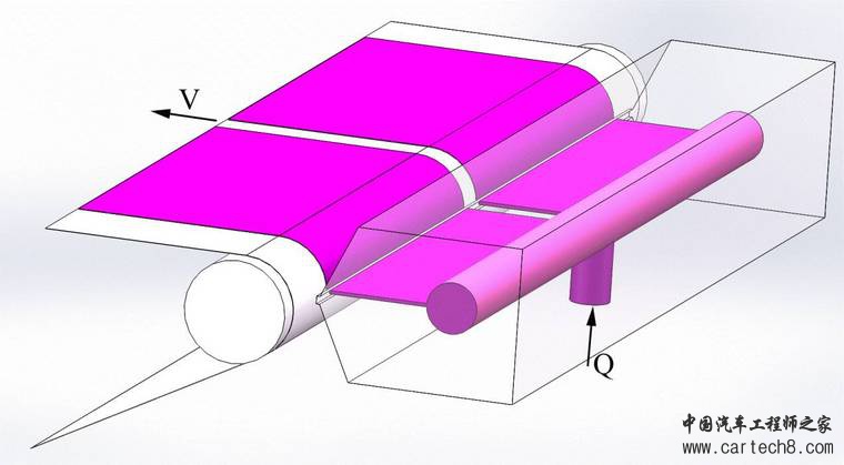

狭缝挤压式涂布示意图如图1所示,一定流量的浆料从挤压头上料口进入模头内部型腔,并形成稳定的压力,浆料最后在模头狭缝出口喷出,涂覆在箔材上,涂层经过烘箱进行干燥。
锂离子电池极片狭缝式挤压涂布流场特性解析
图2 涂布外流场示意图
图2为涂布稳定后挤压模头到箔材之间的流场示意图,如图2所示,基本参数主要包括挤压模头到涂辊的间隙H、狭缝尺寸w、基材走带速度v,上料流量Q、涂布湿厚h、以及涂层宽度B。狭缝挤压涂布技术是一种先进的预计量涂布技术。涂布时,送入挤压模头的流体全部在基材上形成涂层, 因而涂层湿厚h可以根据式(1)计算:

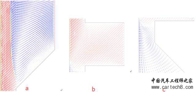

图4 流场模拟速度分布,红色箭头表示浆料速度,蓝色箭头表示空气速度
图4为流场中流体速度分布状态,其中红色表示浆料的速度分布,蓝色表示空气的速度分布情况。从图中可以看出,浆料流动过程中没有出现漩涡,根据式(10)可知,雷诺数较小,粘性力对流场的影响大于惯性力,流场中流速的扰动会因粘性力而衰减,流体流动稳定,为层流流动过程。从空气速度分布可知,空气容易从图4c所示流场下部分区域卷入涂层中,影响涂层质量。

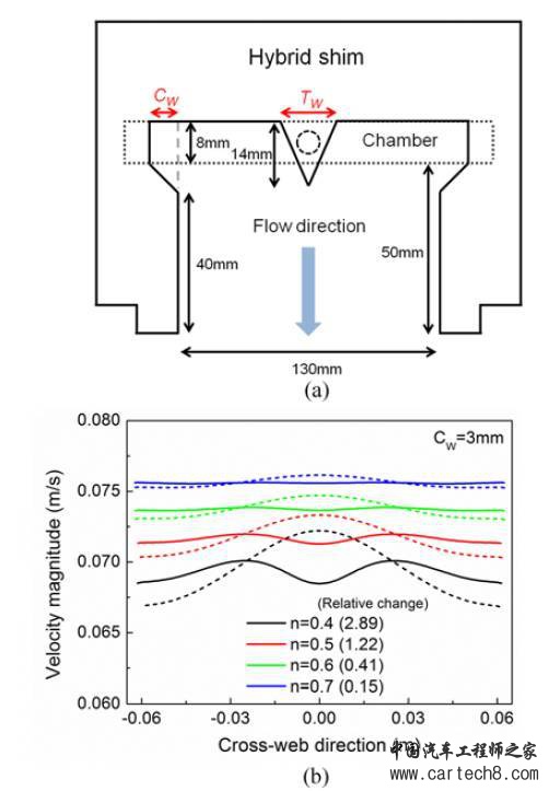

(2)上下模头间的垫片结构设计。如Jin G L等针对剪切稀化的非牛顿流体采用流体力学计算方法对挤压涂布垫片的结构进行了优化,结果发现如图5a所示垫片结构能够获得均匀分布出口涂布液速度。Han G H等针对锂离子电池浆料条纹涂布工艺,同样采用流体力学计算方法对均一型、扩张型、收缩型结构的挤压涂布垫片进行模拟计算。
(3)涂布工艺优化及涂布窗口确定。通过计算机模拟形象直观展示涂布过程,分析涂布缺陷产生原因和消除办法。如刘大佼等采用流体力学模型计算涂布工艺过程,对涂布窗口模拟结构和试验结果进行了对比分析。
图5(a)垫片结构及(b)狭缝出口速度分布
