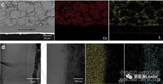

对上述制备的极片采用场发射显微镜SESEM和X射线能谱EDXS观察元素分布,结果如下图所示,可以看到,固体电解质很好的占据了活性物质颗粒之间的空间。

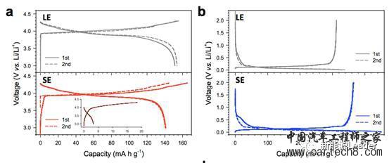

Dong Hyeon Kim将上述制备的正负极电极分别制成半电池进行电化学测试,测试结果如下图所示,从结果上我们看到,对于正极LCO材料,采用固体电解质的实验电池比容量为141mAh/g,而采用液体电解质的对照组比容量为154mAh/g,而对于负极石墨,采用固体电解质的实验电池的比容量为364mAh/g,采用液体电解质的对照组仅为312mAh/g,但是固态电解质电池的首效都较低(正极76.6%,负极80.7%),这与硫化物固体电解质在高电压和低电压下不稳定有关,首次充电的过程中,部分Li+不可逆的嵌入到固体电解质中,但是随后形成的惰性分解产物能够对固体电解质祈祷保护作用,防止其进一步分解。

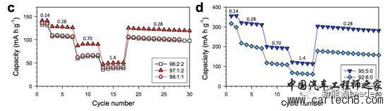

该固体电解质的倍率性能测试如下图所示,从结果来看,降低PVDF粘结剂的含量,可以有效的提升电池的倍率性能,这主要是因为较低的PVDF粘结剂含量,有助于提升固体电解质与活性物质之间的离子电导率,从而改善电池的倍率性能。但是降低导电剂SP的含量却会导致倍率性能下降,这可能是因为电极的电子导电性下降导致的。

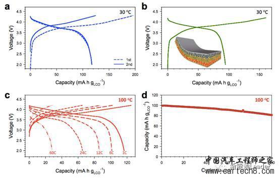

完成了上述测试后Dong Hyeon Kim还进行了全电池测试,正负极分别采用上述湿混工艺制备的固体电解质电极,隔膜采用了新型的柔性固体电解质-无纺布隔膜,厚度仅为70um,0.5C循环后容量保持率为95.9%。电池在100℃下6C循环100次容量保持率大道82%,这一温度远远超过了传统的锂离子电池的正常工作温度。
