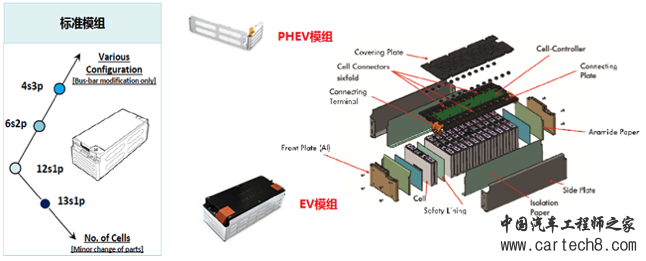

在这个过程中,下一步的集成电池模块,则比传统电动汽车模块容纳更大容量电池组。以往电池模块一般由 12 个容量为 2-3kWh 电池组组成,现在开始往能容纳 24 个单体的 6-8kWh 电池组转向。这将在同样的电池空间内,提高电池容量,有效增加电动汽车续航。
动力电池单体供应转向模组供应,解析电池管理系统的价值与实现
图1 PHEV和EV 模组

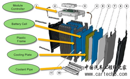

软包的基本情况也是类似的,也开始往这个方向发展。
图2 软包的模组

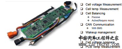

如图3所示,模组里面都是内嵌了LECU的功能,基本把模组温度采集和单体电压采集和电压保护给做掉了。
·单体电压测量和电压监控:单体的电压的采集和保护,这个功能是下放到底层的。这里分为:
采集单体电压:精度会影响单体差异性的比较
过压和欠压的判别:这里也是在底下可以完成的逻辑功能
校验:通过单体累加和模组电压的判别,实现对整个功能的诊断处理
·电池温度:现在通常在一个模组内放置2-4个温度点来采集母线焊接温度、模组内电池温度差异
·通信和信号:把温度、电压信息传送出去,还有把基本的单体过压欠压发送出去
·均衡的实际控制:主要包含实际的电路
图3 LECU及其基本功能

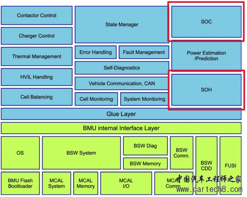

这里就区分成“可变部分”和“不可变部分”,其中共性的部分有:
1)电池参数检测:包括总电压、总电流、绝缘检测(监测漏电)、碰撞检测等。
·总电压测量:在后续计算SOC的时候,往往会用电池组的总电压来核算,这是计算电池包参数重要参量之一;如果由单体电压累加计量而成本身电池单体电压采样有一定的时间差异性,也没办法与电池传感器的数据实现精确对齐,因此往往采集电池包电压来作为主参数来进行运算。在诊断继电器的时候,需要电池包内外电压一起比较。
·总电流测量:电流测量手段主要分两种智能分流器或霍尔电流传感器。由于电池系统需要处理的电流数值往往瞬时很大,比如车辆加速所需要的放电电流和能量回收时候的充电电流,因此评估测量电池包的输出电流(放电)和输入电流(充电)的需要一定的量程和精度。
·绝缘电阻检测:需要对整个电池系统和高压系统进行绝缘检测,比较简单的是依靠电桥来测量总线正极和负极对地线的绝缘电阻。也可以采用主动信号注入,主要是可以检测电池单体对系统的绝缘电阻。
·高压互锁检测(HVIL):用来确认整个高压系统(可以分为放电回路和充电回路两个部分)的完整性,当高压系统回路断开或者完整性受到破坏的时候,就需要启动安全措施了。
·SOC和SOH估计: 包括荷电状态(SOC)或放电深度 (DOD)、健康状态(SOH)、功能状态(SOF)、能量状态(SOE)、故障及安全状态(SOS)等

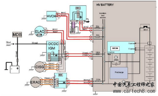

3)继电器控制
·控制电池包内一般有多继电器系统,完成对继电器的驱动供给和状态检测,继电器控制往往是和整车控制器协调后确认控制器,而安全气囊控制器输出的碰撞信号一般与继电器控制器断开直接挂钩。电池包内继电器一般有主正、主负、预充继电器和充电继电器,在电池包外还有独立的配电盒对整个电流分配做个更细致的保护。对电池包的继电器控制,闭合、断开的状态以及开关的顺序都很重要。

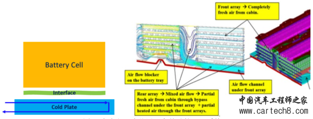

1)热管理:
·需要检测电池包热管理系统的温度参量(流体入口和出口的温度),检测电路与单体检测类似。根据电池组内温度分布信息及充放电需求,决定主动加热/散热的强度,使得电池尽可能工作在最适合的温度,充分发挥电池的性能。
·热控制:电池的化学性能受环境的温度影响非常大,为了保证电池的使用寿命必须让电池工作在合理的温度范围之内,并根据不同的温度给整车控制器得出其所能输出和输入的最大功率。对于电池系统的温度控制主要用到CFD仿真分析,这里核心的就是选择不同的热管理的外部方式,然后通过内部的管理策略保证温度的阈值可用。
图6 液冷和风冷共用一套基础的BMU系统
