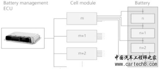

电池管理系统主要通过对电池电压、温度、电流等信息的采集,实现高压安全管理、电池状态分析、能量管理、故障诊断管理、电池信息管理等功能,并通过CAN总线将电源系统关键参数与整车通讯联系,从而实现对电池系统安全的有效管理,避免电池过充、过放,延长电池寿命。

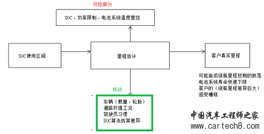

1.仪表显示值作为给车主参考的能量表征: 车主需要通过SOC对整车续航里程做出综合判断,对电池系统剩余的可用能量进行评估(根据不同工况下的运行距离结果,把SOC作为一个参考对比值)

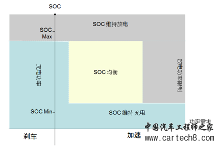

2.整车控制策略参考需求:整车控制策略需要参考SOC值,从而对行驶策略进行管理。电动汽车需要根据SOC值来实现电池保护和节能方面的平衡。当SOC比较高的时候,能量回收的时候需要做一些限制)。通过SOC得出的功率特性,可以对电池寿命进行较好的保护,防止由于功率限制没做好引起的寿命衰减。

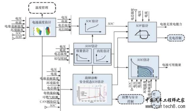

除了SOC评估算法以外,动力电池管理系统的软件设计实际上是由许多个功能模块的详细设计组合而成的。这些功能模块包括:安全保护策略、(充放电)能量控制策略、电池均衡控制策略、健康状态(SOH)、功能状态(SOF)、能量状态(SOE)、故障及安全状态(SOS)等评估算法等;还要为通信及智能故障诊断机制留有足够的资源,以保证足够快的响应时间。
电池各种状态估计之间的关系如图4所示。电池温度估计是其他状态估计的基础。

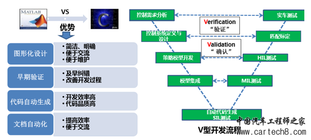

工具和基于模型的设计方法首先对电池管理控制系统进行了设计、仿真和验证,然后为其生成了产品代码。电池管理系统的算法和策略需要符合传统ECU的模型化开发策略。以下为电池管理的V模式开发流程示意图。
如何让电池更安全?解析动力电池BMS控制策略的开发与测试
图5 电池管理的V模式开发
在整个V型开发过程里面涉及以下的内容:
  • 控制需求分析 开发需求文档
  • 控制系统定义与设计 系统定义与设计文档
  • 策略模型开发 单元控制模型(Simulink Stateflow)
  • 模型集成 控制策略模型(Simulink Stateflow)
  • 单元测试 单元测试报告(Model Advisor&Design Verifier &Verification and Validation)
  • MIL测试 MIL测试报告(Simscape)
  • 自动代码生成&SIL测试 控制策略代码(MATLAB Coder Embedded Coder) SIL测试报告
  • HIL测试 HIL测试报告(DSpace)
  • 匹配标定 整车标定报告(CANape)
  • 实车测试 实车测试报告(CANoe)

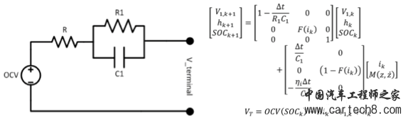

在确定了项目需求之后,开发出基本的浮点控制器模型。使用测试数据开发出电池的 Simulink 模型。该模型可以在控制器模型验证时,提供电池动态信息,从而使测试结果更准确。
图6 状态滞回的一阶RC 模型
这一过程需要首先对控制子模块进行单元测试,然后将各子模块集成,再将完整的控制器模型和 Simulink 的电池模型链接在一起,运行仿真来验证控制逻辑的基本功能。为进一步优化控制器的算法,快速生成控制模型的代码,并下载到快速原型器来控制实际电池,以实现对算法的验证。

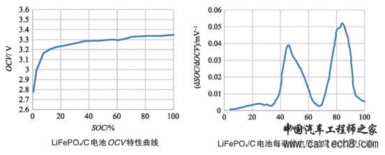

动力锂电池的可用电量可根据空闲状态下电池的开路电压(OCV)进行估算,一般地,为了安全监控,电池组中的每串电池电压都需要采集。不同的体系对精度的要求不一样,对于LMO/LTO电池,单体电压采集精度只需达到10 mV。对于LiFePO4/C电池,单体电压采集精度需要达到1mV左右。但目前单体电池的电压采集精度多数只能达到5 mV。

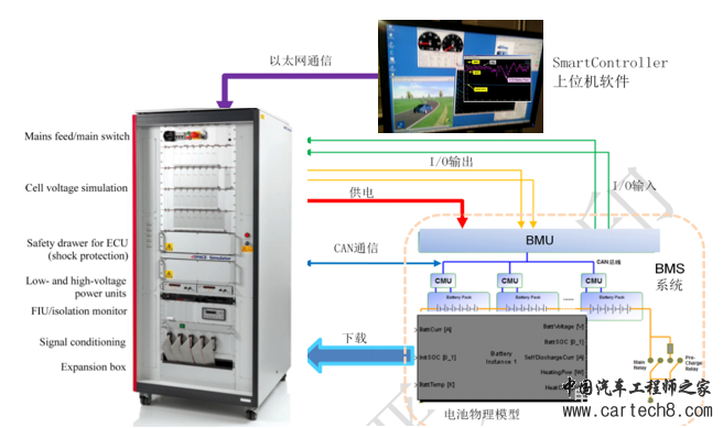

BMS 硬件在环仿真测试系统中主要为测试 BMS 的控制算法、功能验证、故障诊断等提供良好的闭环测试环境。通过 HIL 仿真测试系统可以快速开发和验证 BMS 的控制功能和诊断功能,尽早发现 BMS 产品在设计和开发过程中存在的各种缺陷,不断完善和提高 BMS 产品的功能和性能。
