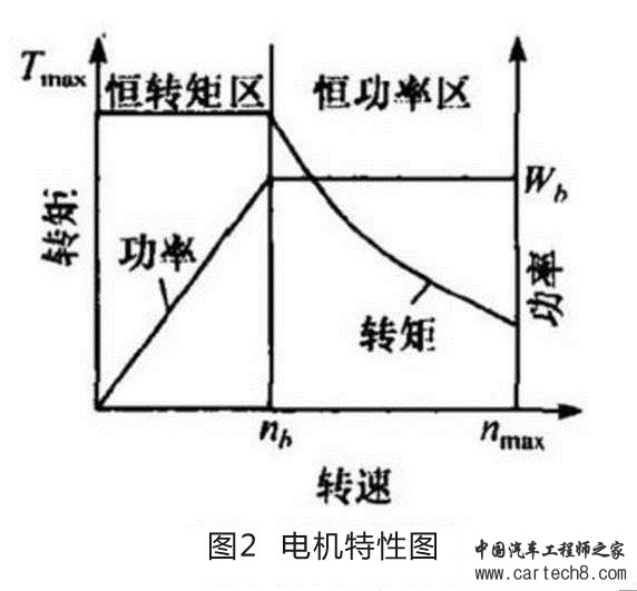

从牵引用途而言,为了充分发挥功率,并且在电网电压波动的时候几乎不影响牵引性能,因此多年来,牵引用途全数使用机械软特性的电机作为主动力。可是由于种种客观原因,今日我们必须使用无刷电机来牵引车辆,而无刷电机的机械特性是硬特性,因此往往搭配电流闭环控制策略来实现系统的软特性,但却带来了其他不良效果。于是乎,有人提出给电机搭配变速箱来绕开此矛盾。但是,他们却完全没有打开思路,从更换电机种类的角度去思考问题。
二.一个争议的开题:只知其一不知其二
很多人会说,虽然电机本身的机械特性分软特性,硬特性,但是我们通过不同的控制策略,是可以把软特性电机用在硬特性需求领域,或者反之把硬特性电机用在软特性需求领域(比如目前新能源车辆主流的永磁无刷和永磁同步电机,搭配电流闭环控制策略)。
话虽如此,但他们其实也是只知其一不知其二了。因为他们忽视了另一个重要的因素:不同种类的电机,电枢电流和输出转矩之间的比例关系。具体如下:
电流和转矩成正比,电流和转矩的平方成正比。因此,在输出同样大小转矩的时候,软特性的电机,需要的电枢电流,远低于硬特性的电机。这对于电池组而言,是天大的优势。换句话说,天生具有软特性的电机,本身就是有“小电流换大转矩”的本事。

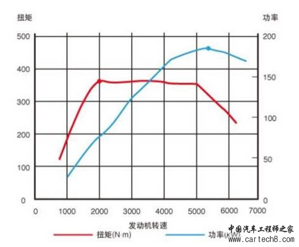

传统车辆需要变速箱的原因,其实本质是为了获得接近“恒功率”的轮周动力曲线。内燃机的扭矩曲线图表明内燃机更接近“恒转矩”状态。功率则随着转速的攀升而增大。车辆起步时,发动机从怠速攀升,低转速下却需要在轮周上输出巨大扭矩,因此只能使用改变传动比来实现这一目的(相当于变速箱的1或2档)。而随着车速的升高,不断降低转动比。
软特性的电机,基本运行状态,是工作在非常宽的“恒功率”区间的。我们知道,功率是转速和转矩的乘积。功率恒定不变,那么转速和转矩就自然成反比关系。车辆遇到障碍物或者爬坡或者起步时,因为阻力大,因此导致电机转速降低,因此电机转矩自动增大,以此克服阻力。而当车辆达到一定车速后,仅仅需要不大的维持转矩和维持功率就可以保持车速,此时车轮转速高,电机转速也高,相应的,电机输出转矩就自动降低。—— 这是我们理想中期望获得的特性,我们称之为“牛马特性”。而且这一特性并非通过采用闭环控制技术来实现的,而是天生就具有(纯开环状态下)的机械特性。只要给定电枢电压,电机会跟随实际遇到的阻力自动调节转矩和转速(我们称之为“转矩自适应”)

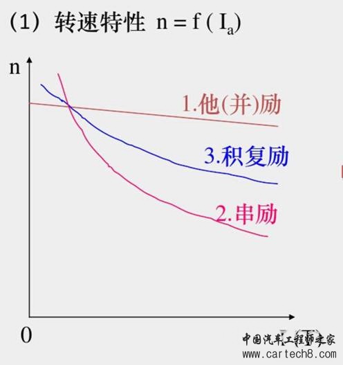

天生具有机械软特性的电机,是串励直流电机。纵观铁路行业,1950年代开始发展起来的电传动柴油机车、电力机车,公交行业的有轨/无轨电车,几乎全都是清一色的装备串励直流电机。从早期的串联电阻箱调速,到后来随着晶闸管技术发展起来的斩波器调压技术,可谓是几十年一统天下。可是由于先天的原理所限,此电机无法脱离换向器和电刷工作,也就是说无法构成无刷电机。因此可靠性差,寿命短等等缺点,限制了其的应用。另外,此类电机无法工作在发电机状态,也就是说,无法在制动减速时能量回收。因此,人们一直在寻找一种可以代替此类电机的新型电机。最终寻找的结果是开关磁阻电机。开关磁阻电机天生就有类似串励直流电机的“串励软特性”。但开关磁阻电机也存在着噪声大,震动大等一些缺点。因此较难在乘用车领域普及(事实上商用车领域里早已被采用,比如二汽东风。国外方面,日本丰田和东京大学合作,在下一代普锐斯轿车上运用此类电机,英国捷豹公司则在下一代75系平台上运用该类电机)。虽说存在这样那样的缺点,但瑕不掩瑜,在工程师的努力下,针对开关磁阻电机的改进也取得了不错的成绩,其中典型代表就是电励磁双凸极电机。
