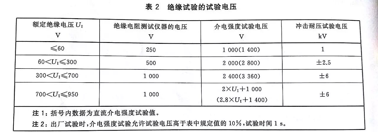

在国家标准GB/T 18487.1-2015,《电动汽车传导充电系统第1部分:通用要求》中给出了“绝缘电阻”的检测标准:
在供电设备非电气连接的各带电回路之间,各独立带电回路与地(金属外壳)之间按表2规定施加直流电压,绝缘电阻应不小于10M欧。
充电桩的绝缘电阻检测和充电过程的绝缘电阻检测:后者就是个“软柿子”?︱“充电桩之芯及其它”系列之十二
在充电桩和充电模块的第三方型式试验中,都会检测这个项目。这是采用专门的耐压测试仪、充电桩不带电的前提下进行检测的。这个检测项目在业内没有任何异议。

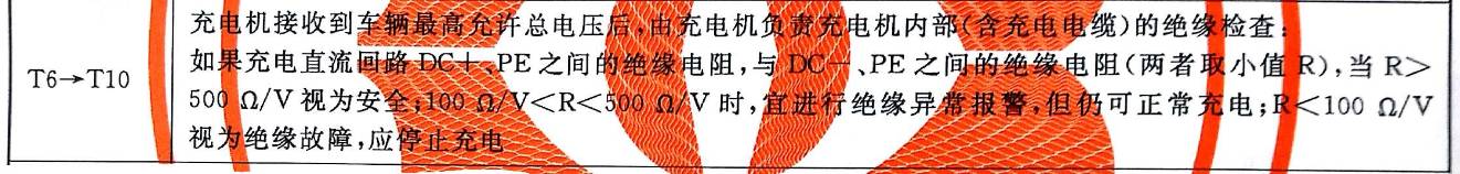

在充电过程中,前期由充电桩负责充电系统的绝缘检测,后期由电动汽车负责。整个充电过程中,“绝缘”是否良好,关乎安全,须臾不能放松警惕。这种充电过程中绝缘性能的检测是如何进行的? 标准18487.1中惜字如金,在附录B的表B.2中给出了下面这段说明:
标准是如此惜字如金。总结几点:
1.绝缘检测原理上所需要的高压是由充电模块产生的。
为了实现绝缘检测,充电过程中有严格的时序安排。充电模块在给电池充电前有专门的、为了实现绝缘检测的“开机到关机”过程。
用于绝缘检测的电压大小在标准上也有定义:取BMS给出的最高允许充电总电压和充电模块输出额定电压的较小值。
2.分别检测正、负对PE的绝缘电阻,取较小值作为判断依据。
3.由于用来做绝缘检测的高压是不固定的,所以绝缘电阻的判断依据不是一个绝对的电阻值?标准中给出,R>500欧/V,我理解为:如果模块输出电压为500V,那么测试出来的绝缘电阻应大于250K欧才是安全的?

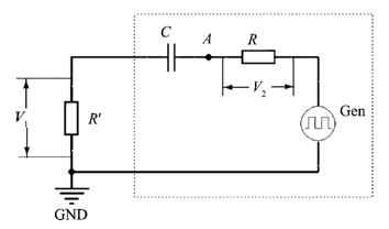

3.低频探测法。
低频探测法的实现原理如下图所示。 图中虚线方框为绝缘检测简化电路。低频信号发生器对外加的 RC回路注入低频交 流信号,通过采样电容两端的实时电压值,计算出绝缘电阻值 。该方法可以避免直流电源的影响,实现绝缘性能的离线检测。充电桩的绝缘检测不应采用该方法。
