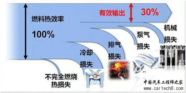

热效率是什么?
燃料是具有能量(化学能)的,在进入发动机的燃油一定的情况下,燃料燃烧释放出来的能量,但并不是仅用来驱动汽车,还有诸如废气带走的热量、冷却水吸收的热量、摩擦、泵气扫气以及热辐射损失的能量等我们不希望见到的能量消耗。而热效率就是指那部分用来驱动汽车的能量,与燃料含有的总能量的比值,其关系就像是回报与付出。

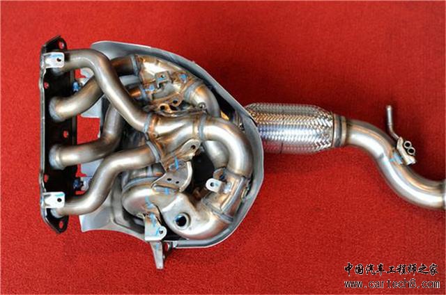

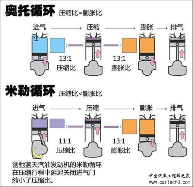

而像丰田则选择了EGR废气再循环系统、VVT可变气门正时等技术,当然像马自达这样画风清奇的技术宅,他们的“创驰蓝天”计划还运用了4-2-1排气管路、采用米勒循环等方法。
(4-2-1排气管路)

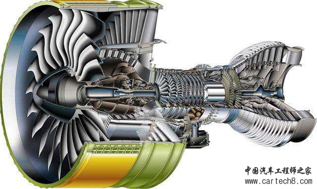

在传统内燃机中,输入燃料约有三分之一的能量为排气和冷却介质所带走,所以充分利用损失掉的热量,也是提升发动机热效率的关键。在这个方面,曾经有人提出了绝热发动机的概念,其中一种设想是利用陶瓷材料耐磨性,降低摩擦损失;还有一种是利用陶瓷材料耐热性,制作活塞、气门等部件,取消冷却水套等冷却系统,降低由冷却带走的能量。
(ge9x航空发动机采用陶瓷基符合材料)
绝热发动机的发展在上世纪70年代末、80年代初进入全盛时期,但后来人们发现,绝热陶瓷材料表面温度过高,导致吸气的新鲜空气温度过高,反而降低了充气效率,让燃料的燃烧出了问题;且过高的温度,给润滑油也带来了麻烦,使其不能正常工作。一系列的问题,让陶瓷材料处处碰壁,但无疑问的是陶瓷良好的材料性能,的确是发动机所需求的,但好处或许并没有前人想象的那么大。而现在的车企,往往都是通过提高活塞、气缸壁精度、加强润滑等方式来提高效率。
