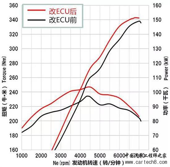

给大家说说汽车隐藏的一些功能可以通过刷ECU的方式给刷出来。首先说说ECU,ECU是汽车的控制单元俗称行车电脑,相当于人的大脑负责给车支配行动。刷ECU又叫刷隐藏,一般合资车的各项参数都是根据国外调校的,但是到了国内又根据路况油品隐藏了一部分动力,这时候刷ECU就可以把原有的马力刷出来恢复它该有的实力。

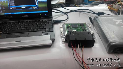

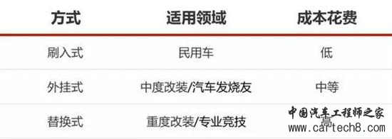

第一:刷入式也是最普遍的想刷手机系统一样,它属于对原厂设定程序进行修改由于它不会破坏其他硬件,所以它稳定性比较高是很多车主比较常用的。
,刷ECU,刷隐藏

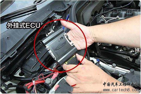

第二:外挂式通过植入的方式将各个传感器的信号拦截,进行修改有点像作弊器一样,由于现在私车ECU性能越来越强大,这个方式操作起来比较不好弄难度比较大,就像长城的H9就可以把老款的功率采用外挂式刷ECU变成新款功率的,增加点马力。
,刷ECU,刷隐藏
刷ECU
最后一种替换式用的比较多的就是用于比赛模式,就像爆改车之类的但是技术要求比较高。
