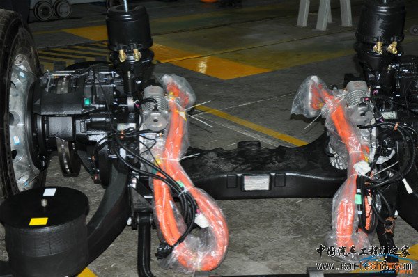

汽车上的电动机并不鲜见,很多自动执行机构都是电机,不过这些电机都是低压,为了与高压电机区分,所以称之为驱动电机,意思驱动汽车行驶的电机,可以是一个、两个、或者四个。
那些说掌握了“三电核心技术”的企业都是耍流氓
比亚迪k9后置轮边电机
目前,新能源汽车驱动电机主要采用以下两类,交流异步电机和稀土永磁同步电机。异步电机结构简单、坚固耐用、成本低廉,主要应用在电动客车、电动专用车与部分廉价电动乘用车;永磁同步电机具有较高的功率密度和效率以及宽广的调速范围,成本比异步电机略高。从第四批《新能源汽车推广应用推荐车型目录》中32款新能源乘用车来分析,永磁同步电机配套车型达25款,占比78.13%。

所以,电机虽然成熟、简单,但是目前大部分主机厂还不具备设计生产电机的能力,以外购电机为主就造成电机性能同质化严重,也阻碍了整车性能与综合产品力的提升。但是,对于那些有电机设计与生产的厂家来说,却是机遇,比如通用,刚刚上市的别克VELITE 5就采用了条形绕组的电机,条形绕组的电机工艺更复杂、成本更高,但是性能更强、NVH更好;还有比亚迪在K9上采用的后驱轮边电机,电子差速算法是行业的难点,也是阻碍轮边电机、轮毂电机大规模量产的阻碍,早期有些K9有磨胎,经过优化控制策略,情况明显好转,虽然轮边电机技术复杂、成本高,但是带来的好处也有很多,一方面是技术练兵,另一方面提升乘坐体验。
