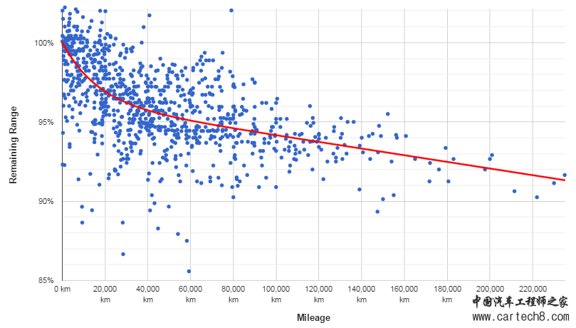

图2 Model S充电后的续驶里程数和总里程数关系
国外Dutch-Belgium Tesla论坛的Tesla车主们也作了类似的Model S数据收集(图2)。这里的Y轴是Remaining Range,X轴是Mileage。与该机构的数据相比,虽然X/Y轴名称不一样,但是两者所表示的含义是一样的。这里X轴的Mileage也是车辆里程表读数(该机构用odometer表示),Y轴remaining range也是在充满电之后显示预估行驶里程(该机构用rated range表示)。如果仅仅看统计的趋势曲线,似乎可以看到Model S的续驶里程衰减很小的,累计行驶6万公里后,续驶里程衰减仅为5%,10万公里衰减6%左右,20万公里衰减8%左右。这里我们只能看到续驶里程的变化数据,并看不到电池实际能量的变化以及这些参数对应的时间。下面我们具体看几组其它数据(表1),可以看到图2背后的其他一些信息。

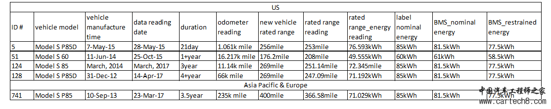

表1 US和Asia Pacific/Europe Model S用户数据
特斯拉电动汽车续驶里程和电池衰减解析(一)
例如,在US地区收集到数据中,截止目前为止,ID 124#的车主提供的里程表读数最大,为11.14万英里,大约17.8万公里,时间为2014年3月-2017年3月,整3年时间,车型为Model S 85。截止2017年3月,该车充满电之后的rated range为251.14mile,对应72.345kWh,跟新车相比,三年时间续驶里程衰减6.6%%,但是电池能量衰减大约15%(假设85kWh为基准)。之前Jason Hughes从Tesla的BMS破解中发现,85/P85/85D/P85D车型的电池实际总能量为81.5kWh,BMS将能量限制在77.5kWh,如果这属实的话,那按照81.5kWh计算,能量衰减约为11%,按照77.5kWh计算,能量衰减为6.6%
ID 5#的车主提供的数据是2015年5月28日,该车是2015年5月7日生产的Model S P85D,是众多数据样本中时间最短的。在21天的时间内,该车的里程表读数增加到1061mile,5月28日充满电之后显示的里程数为253mile,对应电池能量读数76.593kWh,在21天时间内,续驶里程大约衰减1.2%,电池能量衰减~10%,以81.5kWh计算为6%,按照77.5kWh计算能量衰减为1%。
ID 128#的车主提供了Model S P85截止2017年4月14日的数据,里程表读数6.6万mile,充满电之后的行驶里程为247.09mile,对应显示得电池能量为71.192kWh。该车生产时间是2012年12月31日,在4.5-5年的时间内,该车可行驶里程衰减~8%,电池能量衰减大约16.2%,以81.5kWh计算为12.6%,以77.5kWh计算能量衰减为~8%
ID 51#的车主提供的是Model S 60截止到2015年10月的数据,里程表读数1.6217万mile,充满电后里程为176.2mile,对应电池能量49.555kWh,该车生产时间是2014年6月,在1年多时间内,行驶里程衰减~15%,按照60kWh计算,能量衰减17.4%,按照Jason Hughes破解发现的Model S 60 电池实际容量为61kWh计算的话,1年多能量衰减为19%,如果按照BMS限制的电池能量58.5kWh计算的话,1年多能量衰减为15%
来自亚欧区的Model S P85车主提供了一份里程表读数最大的数据,为235k英里,时间是从2013年9月10日到2017年3月23日,充满电后的里程为366.68kmile,对应电池能量71.029kWh。大约3.5年时间左右,充电后的续驶里程衰减大约为8.3%,电池能量衰减16.4%(按照85kWh计算),按照77.5kWh计算能量衰减为8.3%。
从这面这些数据可以发现:充满电之后的续驶里程衰减量并没有与宣称的电池能量(label nominal energy)衰减量一致,而是与之前Jason Hughes破解BMS发现的受软件限制的电池能量(BMS_ restrained energy)衰减量保持一致的。

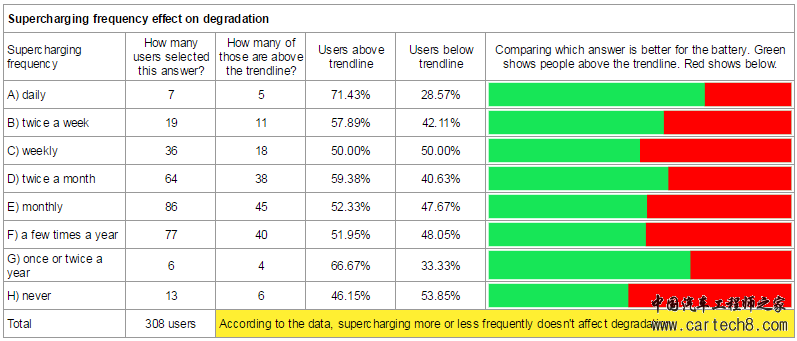

表2是统计的269位Model S用户每天采用的不同充电深度(充满50%-100%)对续驶里程的影响。大多数用户选择了充电充到80%或90%,对应充电后的续驶里程数据将近50% 左右分布在图2趋势线之上,说明80%或90% 的充电深度对续驶里程的衰减影响并不大。相似的结果也同样在使用超级充电桩的频率上显示出来(表3):使用超级充电桩充电对续驶里程衰减没有明显的影响。
表3 使用超级充电桩对续驶里程衰减的影响
