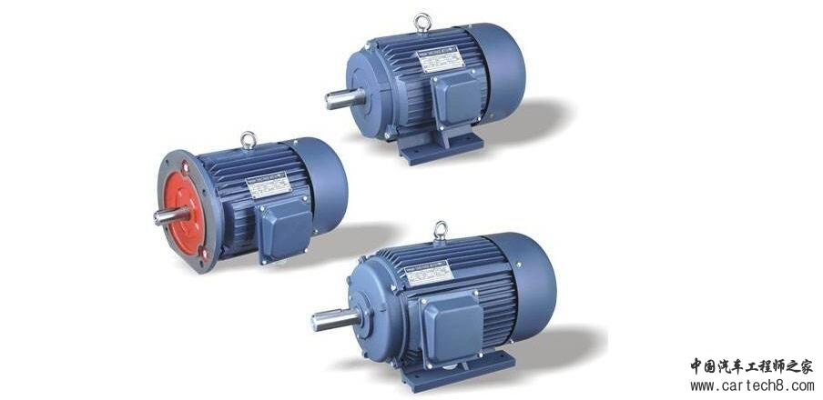

作电动机运行的三相异步电机。三相异步电动机转子的转速低于旋转磁场的转速,转子绕组因与磁场间存在着相对运动而产生电动势和电流,并与磁场相互作用产生电磁转矩,实现能量变换。
作电动机运行的三相异步电机。三相异步电动机转子的转速低于旋转磁场的转速,转子绕组因与磁场间存在着相对运动而产生电动势和电流,并与磁场相互作用产生电磁转矩,实现能量变换。与单相异步电动机相比,三相异步电动机运行性能好,并可节省各种材料。按转子结构的不同,三相异步电动机可分为笼式和绕线式两种。笼式转子的异步电动机结构简单、运行可靠、重量轻、价格便宜,得到了广泛的应用,其主要缺点是调速困难。绕线式三相异步电动机的转子和定子一样也设置了三相绕组并通过滑环、电刷与外部变阻器连接。调节变阻器电阻可以改善电动机的起动性能和调节电动机的转速。

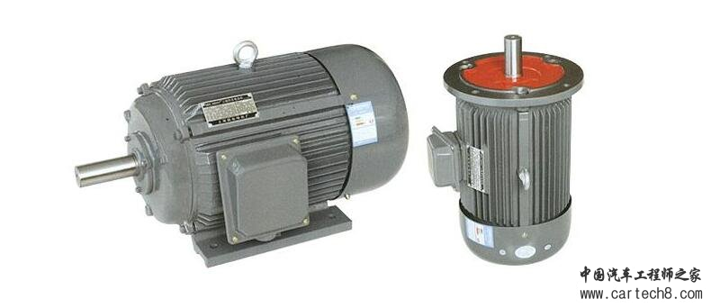

常见故障的判断:
电动机常见的故障可以归纳为机械故障,如负载过大、轴承损坏、转子扫膛(转子外圆与定子内壁摩擦)等;电气故障,如绕组断路或短路等。
三相异步电动机的故障现象比较复杂,同一故障可能出现不同的现象,而同一现象又可能由不同的原因引起。在分析故障时要透过现象,抓住本质,用理论知识和实践经验相结合,才能及时准确地查出故障原因。
一般的检查顺序是先外部后内部、先机械后电气、先控制部分后机组部分。采用“问、看、闻、摸”的办法。
问:首先应向运行人员详细询问故障发生的情况,尤其是故障发生前后的变化,如电压、电流等。
看:观察电动机外表有无异常情况,端盖、机壳有无裂道,转轴有无转弯,转动是否灵活,必要时打开电动机观察绝缘漆是否变色,绕组有无烧坏的地方。
闻:也可用鼻子闻有无特殊气味,辨别出是否有绝缘漆或定子绕组烧毁的焦糊味。
摸:用手触摸电动机外壳及端盖等部位,检查螺栓有无松动或局部过热(如机壳某部位或轴承室附近等)情况。
