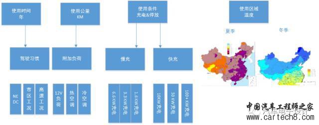

为了校准,其实可以从燃油车和电动汽车两部分抽取实际的数据,在不同案例和配置里面,需要挺多的测试场地和现实的数据来做支撑。在BMS里面有个很有趣的功能设计,由于电动汽车在没充电休眠的过程中,可以阶段性的采集存放过程中的温度,实现连续的温度曲线的采集,特别是不同的位置,不同的季节,在整个停放休眠过程中温度点,其实也是重要的数据来源。电池的寿命大部分是在高温存放中老化的。

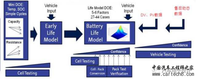

而在刚启动过程中,在整个运行环境中,则可以尽量把温度的各个点勾勒出来。通过之前的数据积累(在寿命使用中的直接物理量温度、电流,然后把对应的充电和工况分布给折算和记录出来),可以开发模型来预测整个寿命。
其实各家都有自己的电池寿命模型,结合单体和Pack的DV、PV出来的数据调整。
经过实地的数据校准以后才测定预测的准确性。

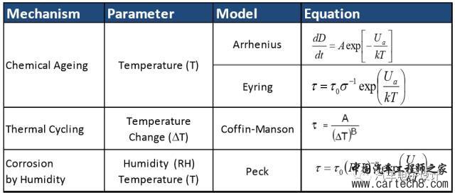

从另一个角度来说,这个复合环境可以用环境的因素来描述,通过对环境应力的分解,然后通过对应的加速因素加上,然后实现加速验证折算也是条路。
