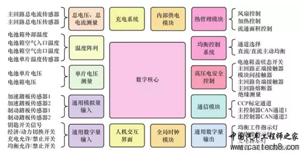

图1 车用BMS软硬件基本框架
电池管理系统的主要组成是:
(1)电池终端模块(主要进行数据采集,如:电压参数、电流参数、温度、通信信号等);
(2)中间控制模块(主要与整车系统进行通讯,控制充电机等);
(3)显示模块(主要进行数据呈现,实现人机交互)。
为满足相关的标准或规范,BMS的这些组成模块要完成的如下工作:
(1)电池参数检测。包括总电压、总电流、单体电池电压检测(防止出现过充、过放甚至反极现象)、温度检测(最好每串电池、关键电缆接头等均有温度传感器)、烟雾探测(监测电解液泄漏)、绝缘检测(监测漏电)、碰撞检测等;
(2)电池状态估计。包括荷电状态(SOC)或放电深度(DOD)、健康状态(SOH)、功能状态(SOF)、能量状态(SOE)、故障及安全状态(SOS)等;
(3)在线故障诊断。包括故障检测、故障类型判断、故障定位、故障信息输出等。故障检测是指通过采集到的传感器信号,采用诊断算法诊断故障类型,并进行早期预警。电池故障是指电池组、高压电回路、热管理等各个子系统的传感器故障、执行器故障(如接触器、风扇、泵、加热器等),以及网络故障、各种控制器软硬件故障等。电池组本身故障是指过压(过充)、欠压(过放)、过电流、超高温、内短路故障、接头松动、电解液泄漏、绝缘降低等;
(4)电池安全控制与报警。包括热系统控制、高压电安全控制。BMS诊断到故障后,通过网络通知整车控制器,并要求整车控制器进行有效处理(超过一定阈值时BMS也可以切断主回路电源),以防止高温、低温、过充、过放、过流、漏电等对电池和人身的损害;
(5)充电控制。BMS中具有一个充电管理模块,它能够根据电池的特性、温度高低以及充电机的功率等级,控制充电机给电池进行安全充电;
(6)电池均衡。不一致性的存在使得电池组的容量小于组中最小单体的容量。电池均衡是根据单体电池信息,采用主动或被动、耗散或非耗散等均衡方式,尽可能使电池组容量接近于最小单体的容量;
(7)热管理。根据电池组内温度分布信息及充放电需求,决定主动加热/散热的强度,使得电池尽可能工作在最适合的温度,充分发挥电池的性能;
(8)网络通讯。BMS需要与整车控制器等网络节点通信;同时,BMS在车辆上拆卸不方便,需要在不拆壳的情况下进行在线标定、监控、升级维护等,一般的车载网络均采用CAN;
(9)信息存储。用于存储关键数据,如SOC、SOH、SOF、SOE、累积充放电Ah数、故障码和一致性等;
(10)电磁兼容。由于电动车使用环境恶劣,要求BMS具有好的抗电磁干扰能力,同时要求BMS对外辐射小。

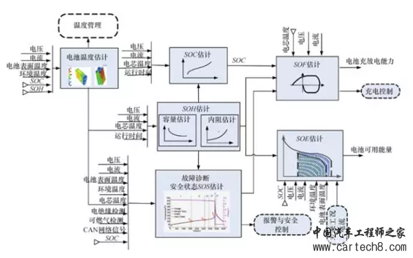

图2 电池管理系统算法框架

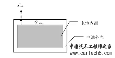

热量管理
在所有的环境因素中,温度对电池的充放电性能影响最大,对蓄电池的很多特性都会产生影响。因为电池本身的化学材料比较复杂,所以为了计算方便可以将蓄电池结构进行了内部电池(热源)和电池外壳的模型简化,进而进行散热仿真分析。
走进电动汽车锂离子电池管理系统
图3 蓄电池简化结构示意图

荷电状态(SOC)估计
目前,对SOC的研究已经基本成熟,SOC算法主要分为两大类,一类为单一SOC算法,另一类为多种单一SOC算法的融合算法。单一SOC算法包括安时积分法、开路电压法、基于电池模型估计的开路电压法、其他基于电池性能的SOC估计法等。融合算法包括简单的修正、加权、卡尔曼滤波(或扩展卡尔曼滤波)以及滑模变结构方法等。
电池循环寿命(SOH)估计
SOH(State of Healthy)  为电池的寿命,定义为标准状况下蓄电池可用容量占标准容量的百分比。耐久性是当前业界研究热点,表征电池寿命的主要参数是容量和内阻。一般地,能量型电池的性能衰减用容量衰减表征,功率型电池性能衰减用电阻变化表征。目前SOH估计方法主要分为耐久性经验模型估计法和基于电池模型的参数辨识方法。
电池一致性与均衡管理
电池一致性是指同一规格型号的电池组成电池组后,各单体电池的电压、荷电量、容量及其衰退率、内阻及其随时间变化率、寿命、自放电率及其随时间变化率等参数存在一定的差别。在电池生产与成组过程中,特别是车用动力电池,如果制造环境较差,质量控制不得当,单体电池间会出现较大差异。随着使用时间的变化,车用动力电池的不一致性会变得越来越差,最终影响电池组的使用寿命。
电池不一致性主要是由单体电池容量衰减差异和荷电量差异两者造成。单体电池容量的衰减是不能恢复的。而荷电量差异可以通过均衡方法来补偿。
故障诊断与失效处理
故障诊断功能是 BMS 的重要组成部分,混合动力汽车的故障诊断程序可以诊断和处理 400 多种各类故障。故障诊断可以在电池工作过程中,实时掌握电池的各种状态,甚至在停机状态下也能将电池故障信息定位到蓄电池系统的各个部分(包括电池模块)。BMS 根据故障原因对各种故障诊断分别设置了诊断程序的进入与退出条件,采用分时诊断流程,节约 CPU 的时间资源。
