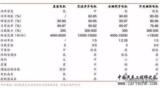

不同类型电机的性能对比
目前, 新能源汽车所使用的电机以交流感应电机和永磁同步电机为主。其中, 日韩车系目前多采用永磁电机,转速区间和效率相对都较高,但是需要使用昂贵的系统永磁材料钕铁硼;欧美车系则多采用交流感应电机,主要原因是对于稀土资源匮乏,以及降低电机成本考虑,其劣势则主要是转速区间小,效率低,需要性能更高的调速器以匹配性能。 特斯拉公司在其本代车型 Model S 和 Model X 上均采用的是自行设计的交流感应电机。

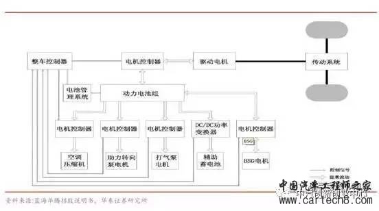

电机控制器在传统汽车的车载电机中已有应用,通过功率半导体、微处理器等电力电子器件,采用中低压变频等方式实现对车用空调压缩机、转向助力泵电机等进行调控的功能。电动汽车电机控制器作为控制电动汽车驱动电机的设备,通过接收整车控制器和控制机构(制动踏板、油门踏板、换挡机构) 传送的控制信息,对驱动电机转速、转矩和转向进行控制,并可同时对动力电池的输出进行相应控制。
目前,部分“多合一”的电控产品已经在电动汽车中投入应用,同时集成了传统汽车分立的空调压缩机、转向助力泵电机、气泵电机控制器,以及混合动力车型中采用的 BSG/ISG 电机等。 随着微芯片在整车及总成控制中的应用逐步广泛,多合一电控产品的成本有望进一步下降,单一控制器将逐步被集成化“车辆中央控制器”所取代。

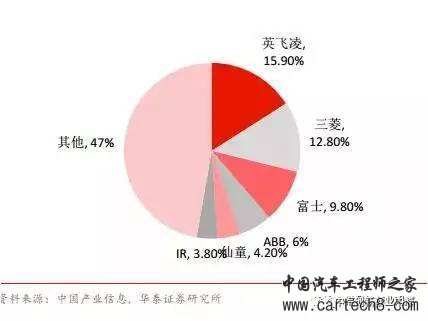

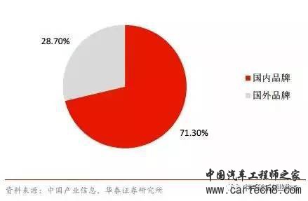

IGBT 在电动汽车中的应用与变频器国产化已经初步完成、 国内品牌市场占有率反超国外品牌的情况不同的是, 目前IGBT 芯片和模块在国内尚未完全形成产业布局, 高端市场占有率仍与外资品牌存在较大差异。 国内 70%以上的 IGBT 器件市场,尤其是高端高功率半导体依然主要被英飞凌、 三菱、仙童、 东芝、富士、SEMIKRON、 Sanken、 IXYS、 ST 等美日企业占据, 比亚迪、中车时代电气等企业通过自建或收购海外 IGBT 产能分享了剩余的市场。

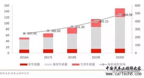

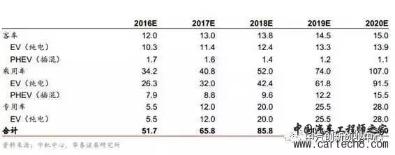

2016 年 12 月,国务院批复与公布了《十三五国家战略性新兴产业发展规划》,明确提出到 2020 年,新能源汽车实现当年产销 200 万辆以上,累计产销超过 500 万辆。 考虑到产业实际与完成情况,我们预测 2017 年新能源汽车总销量可达到 65.8 万辆,其中客车、乘用车、专用车分别达到 13 万、 40.8 万、 12 万辆,其中乘用车和专用车提供了主要增量部分。 由此测算, 2017 至 2020 年,新能源汽车电机、电控市场规模将从 240 亿元上升至480 亿元, 年均增长率约为 26%。
