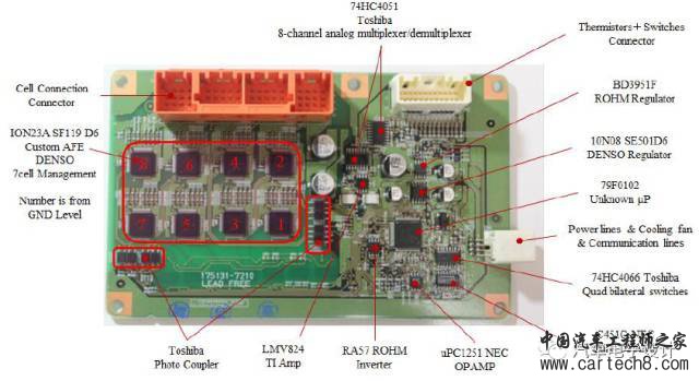

简单来说,这个产品是围绕锂电池HEV Pack的降本实施的,把上一代的锂电BMS拿过来看,将每个ASIC的通道进一步增加了。
从芯片角度去优化,浅谈BMS电池管理未来发展方向
上一代的BMS

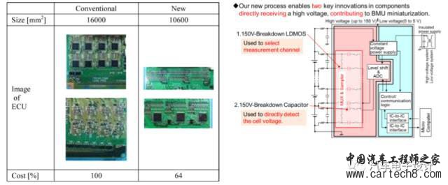

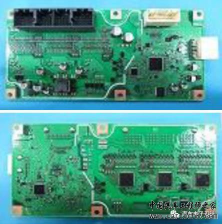

这一代的BMS

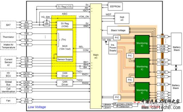

观察AFE的变化,芯片的减少使得成本拉掉了36%,其核心是Denso有半导体技术,把ASIC的耐压做高了,做到了150V的耐压,整个供电方面都减小了。

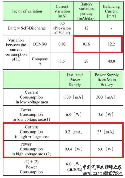

这里有一个隐含的有趣的地方是,小容量锂电池的自放电和由AFE泄露和工作电流差异引起自放电差异,电池大不觉得,当电池小的时候,整个通路上的差异都会引发后续的变化,至少被动均衡的电流也给拉下来了。Stack也就是取电模组间的差异,通过高耐压合并的模式,使得差异变得更小了。
