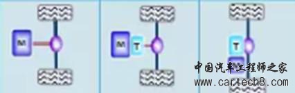

a)单电机驱动的三种模式
纯电驱动路线当下以集中驱动为主,未来才是分布驱动
图1 单电机驱动的三种模式
