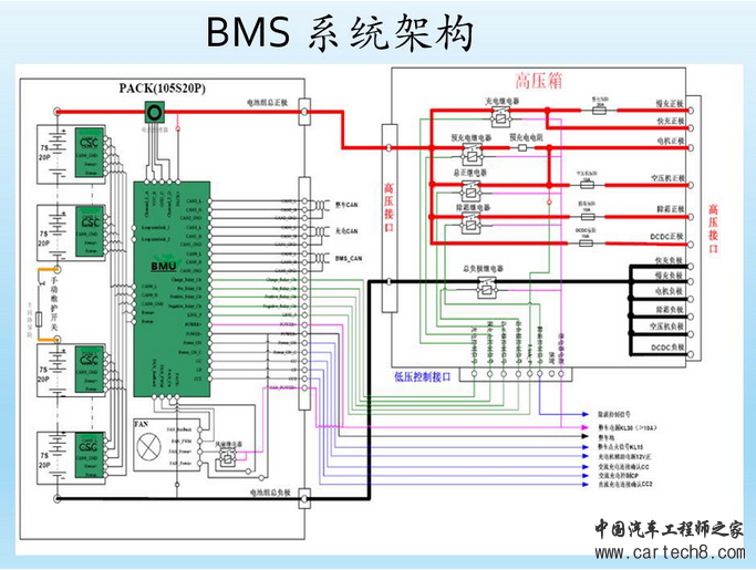

通常BMS系统通常包括检测模块与运算控制模块。

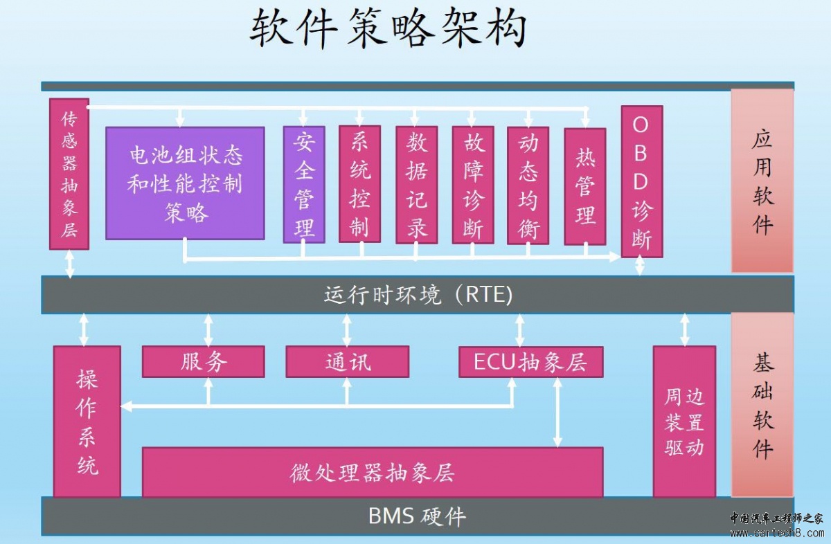

检测是指测量电芯的电压、电流和温度以及电池组的电压,然后将这些信号传给运算模块进行处理发出指令。所以运算控制模块是BMS的大脑。控制模块一般包括硬件、基础软件、运行时环境(RTE)和应用软件。其中最核心的部分——应用软件。对于用Simulink 开发的环境的一般分为两部分:电池状态的估算算法和故障诊断以及保护。状态估算包括SOC(State Of Charge)、SOP(State Of Power)、SOH(State of Health)以及均衡和热管理。

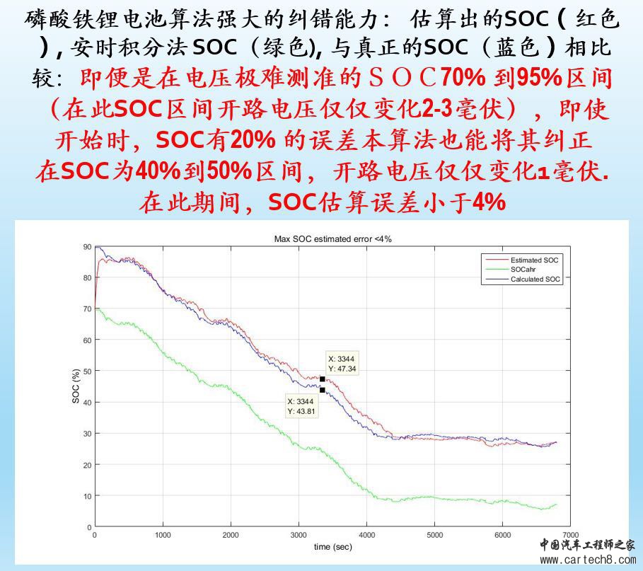

下图是一个算法鲁棒性的例子。电池是磷酸铁锂电池。它的SOCvs OCV曲线在SOC从70%到95%区间大约只变化2-3mV。而电压传感器的测量误差就有3-4mV。在这种情况下,我们有意让初始SOC有20%的误差,看看算法能不能够把这20%的误差纠正过来。如果没有纠错功能,SOC会按照SOCI的曲线走。算法输出的SOC是CombinedSOC也即是图中的蓝色实线。CalculatedSOC是根据最后的验证结果反推回去的真正SOC。

从控制的角度来说,一个好的算法应该有2个标准:准确性和鲁棒性(纠错能力)。精度越高越好的道理在这里就不多说了。前面提到的电流积分加开路电压实际上是用开路电压纠错,但是这种方法与在线实时纠错相比,显然鲁棒性差远了。这是为什么国外大公司都在用在线实时估算开路电压来实现在线实时纠错的原因。
为什么在这里要强调实时在线估算?它的好处在哪里?通过实时在线估算估算出电池的所有等效参数,从而精确地估算出电池组的状态。实时在线估算极大的简化了电池的标定工作。使得对一致性不太好电池组状态的精确控制成为现实。实时在线估算使得无论是新电池还是老化后的电池,都能保持高精度(Accuracy)和超强的纠错能力(Robustness or error correction capability)。
