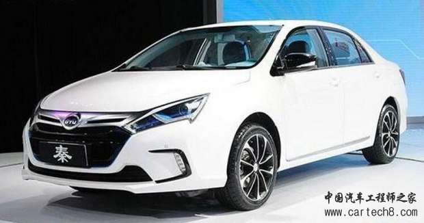

发动机是车辆行驶的主体,车辆在起步时充分利用电机的特点来输出动力,在发动机最消耗燃料的启动、加速时采用电机辅助的方式,即在以往的汽车上增加了电机和电池的简单结构。本田的IMA系统便是该结构的典型代表。此外,在国内保有量还算不错的BYD秦也采用了该结构。
△我们熟悉的BYD秦采用的便是并联式混动系统
并联结构还有个显著缺点:由于只有一台电动机,没有独立的发电机,无法实现混合模式下,发动机为动力电池充电的功能,当电量耗尽时,只能依靠发动机驱动。与此同时,并联结构更加复杂,制造成本也会相对高一些。

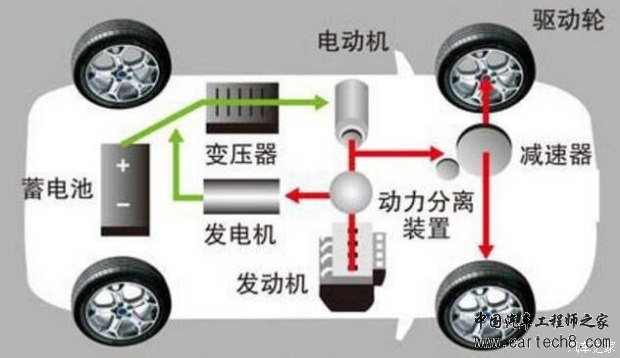

第二种是靠电机,发动机为辅的“混联式”。
发动机低速运转时,只靠电机来行驶;提速时由发动机和电机进行高效率的能量分配。动力分割和发动机的构成更为复杂,比较直观的构造是,在动力传输路线上发动机并联发电机。丰田和雷克萨斯的车型是代表之作。
△混联式代表:丰田普锐斯
混联的结构优点和使用优点更加接近于并联结构车型,但混联的驱动模式更加丰富,在并联的混合驱动模式基础上,加入了充电功能,这意味着发动机和电动机全力驱动车辆时也不用担心电量消耗的问题。不过由于混联结构更加复杂,相应车型的价格也更高。

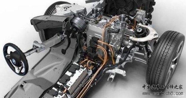

第三种是只靠发电机行驶的“串联式”。

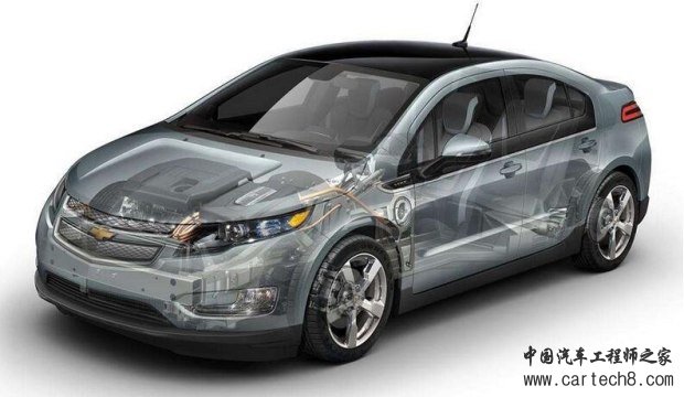

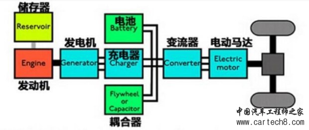

在“串联式”系统中,发动机仅作为电机启动的动力来源,车辆行驶时完全依靠电机发电来维持。从动力构造来说,虽然是属于电动汽车,但是由于也搭载了发动机且实际参加了车辆运动的过程,所以也属于混合动力车辆。大家比较熟知的采用该形式的车型便是雪弗莱沃蓝达、宝马i3、传祺GA5等。
△雪佛莱沃采用“串联式”

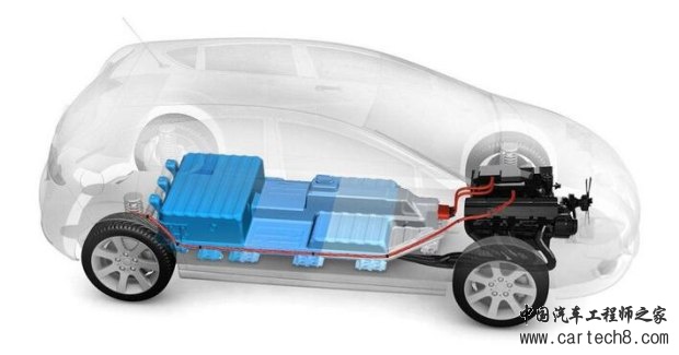

串联是混合系统中结构最简单的,相当于纯电动汽车加个汽油发电机,由于取消了变速箱,所以结构布置也更加灵活。但是串联结构混合动力车型的发动机动能需要经过二次转换才能为电动机供电,这会造成较大的能量损失,使得高速行驶时车辆的油耗偏高。
