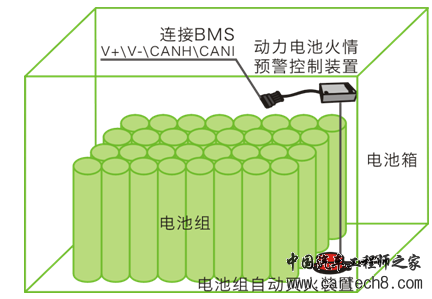

其基本原理:
当火灾发生时,气溶胶自动灭火装置通过电启动或感温启动方式引发灭火药剂发生作用,迅速产生大量亚纳米级固相微粒和惰性气体混合物,即气溶胶,以立体全淹没式作用于火灾发生的每个角落,快速扑灭火灾。
