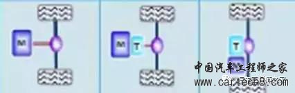

1)集中驱动再细分为单电机与双电机方案两大类
a)单电机驱动的三种模式
解析纯电驱动技术路线
图1 单电机驱动的三种模式

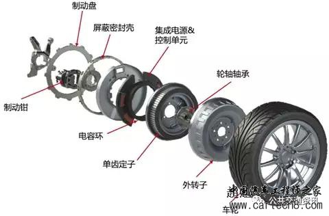

(2)轮毂电机方案优缺点分析
假设轮毂电机性能是稳定的,下面仅仅从汽车驱动技术上予以分析。
轮毂电机是安装在轮毂里面的。省去了传动轴、减速器等,其效率可能更高,更节能。但是认真研究一下,轮边驱动方案的不足,轮毂电机方案都有。还有一个安全隐患,就是电机控制器集成到轮毂电机里,可靠性如何保障?
