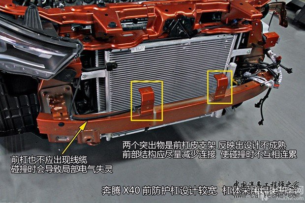

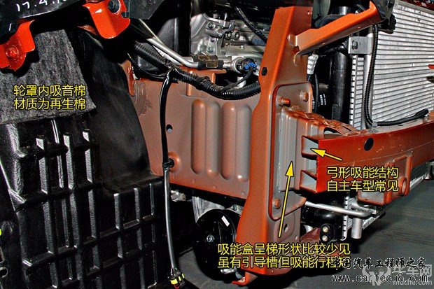

X40的这种前保险杠是自主车中比较常见的,没什么特色,但绝对及格。拖车钩设计的位置应该说是不合理的(后杠拖车钩也是如此),应该连接在纵梁上才对。前杠本身是个吸能缓冲区,并没有承受牵引力的作用。
这个吸能盒真的让人很纠结,似有似无的设计,到底想挑战什么极限呢?说它不是吸能盒吧,它的确有那么个样子,说它是吸能盒,上下焊接又那么单薄,长度和形状都说不过去。

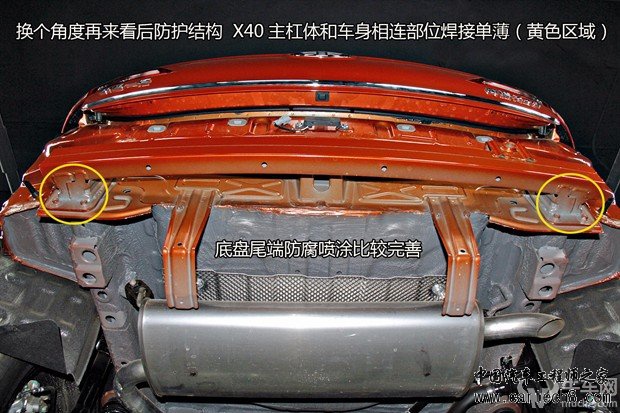

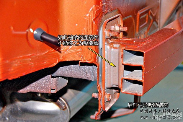

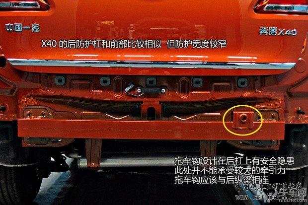

后杠跟前杠差不多,只是两端更窄一些。拖车钩的位置,不禁让人想起来几年前那个奇骏后杠被拽掉的视频。前后杠都采用螺栓固定,方便维修更换。不过后杠就真的不能算有吸能盒了,见下图。杠体和车身之间的“袖珍”连接件,采用了比较粗糙的拼接焊(下面第二张图有细节),那么其强度可想而知,这个不应该算是吸能盒。

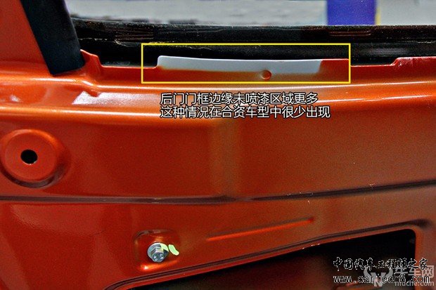

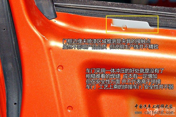

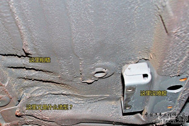

细节决定成败!相对于同级别的车来说,X40本身就没有什么优势,如果在细节工艺上还马马虎虎,那就更要命了。比如上下两张图,少这么点喷漆肯定是无所谓的,但是明显能反应出生产线的落后。我们推测未喷漆区域,应该是夹具的夹点,正好喷不到漆。反正这里会用密封条覆盖,也就看不见了。没必要再处理了,对吧?

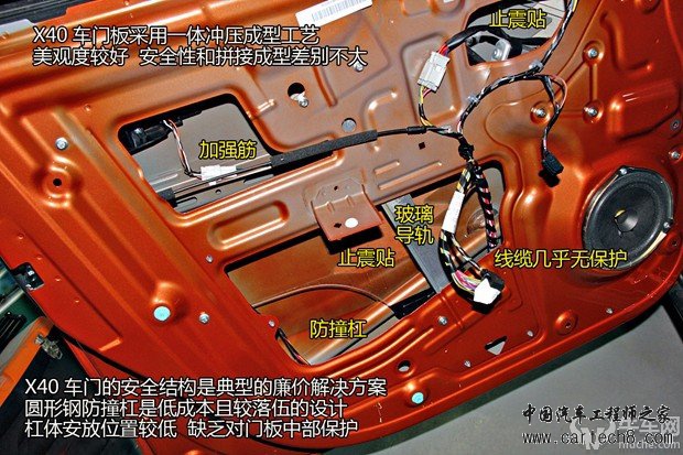

X40的前后车门,都采用了一体冲压工艺,的确美观度很好,比拼接车门强。不过除了好看,似乎也没有什么可赞扬的,因为一体冲压并不代表安全。国外一般都采用一体冲压,是因为这种工艺是机器人在干活,成本低(国外人工贵啊)。在国内正好相反,人工廉价,所以用拼接工艺,都是人在干活(国内机器人贵)。

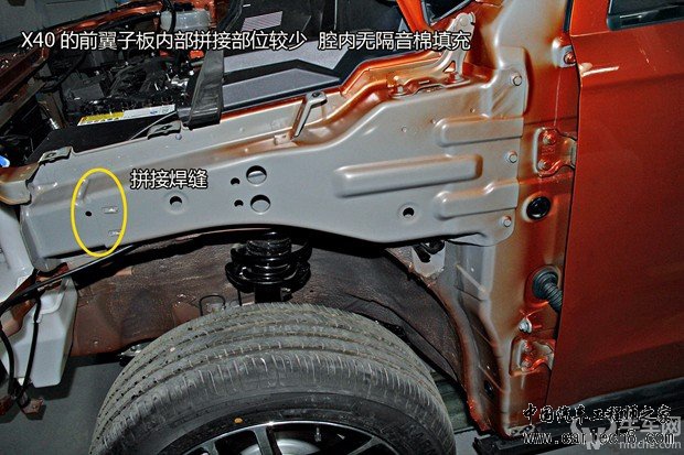

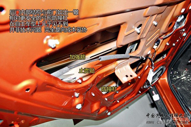

X40的车门内是标准的加强筋、止震贴、圆形钢防撞杠,杠体位置还比较低,不太能照顾到车门中部的防护。总体来说是中规中矩,没有特点。
X40的门框采用了传统的点焊工艺,焊点间距不太均匀,且出现了不止一处的补焊。由于这种工艺一般都是人工操作机械手臂进行的,难免有误差,也不会太影响焊接牢固性(因为觉得不牢靠就可以多补几次焊点)。

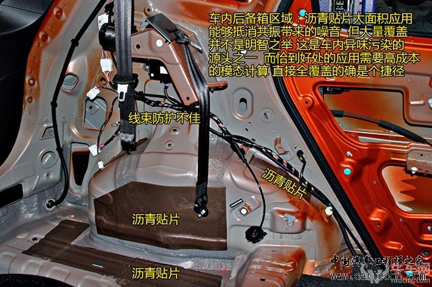

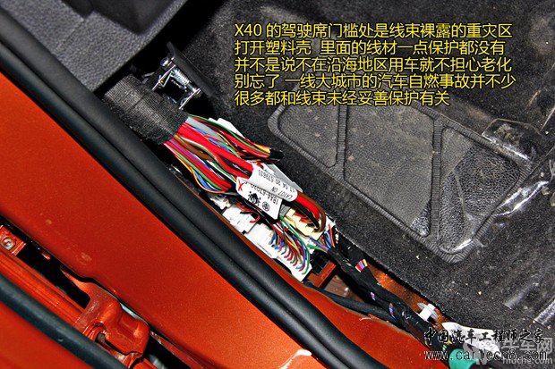

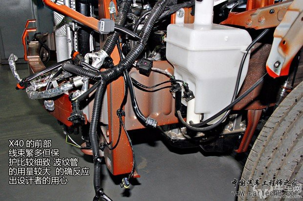

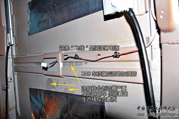

X40的整车线束防护,也就是车头部位出现了大量的波纹管。其它地方,几乎都是裸露的,有缠绕保护材料的地方,也都是比较节约材料。

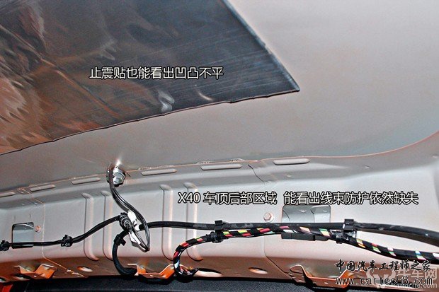

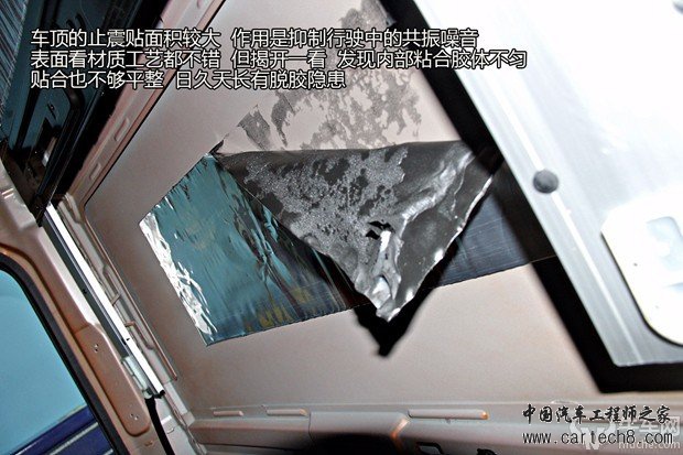

车顶的止震材料方面,X40设计贴合两大块软性的丁基胶,本应该称赞几句。不过细看之后,发现细节有点不堪入目。首先是顶棚上遗撒了不少胶体,其次是止震贴凹凸不平,里面的胶也不是均匀覆盖的,还是细节工艺不能让人满意。

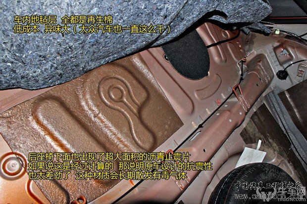

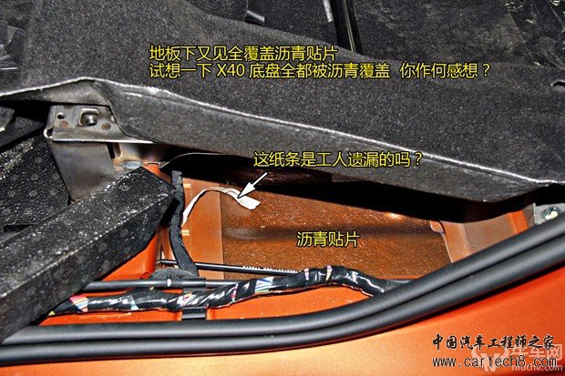

奔腾X40随处可见的裸露线束,我们就不想再多说了。关于沥青止震片,再多说几句吧。这种材料用量是越少越好,毕竟这是毒气源头,满车贴的都是,只能说明白车身设计不科学,会产生共振,只能用贴止震片的方法来解决。当然,进口豪华车也会贴,但是绝不会大面积的覆盖(经过计算机模拟,只贴在需要的部位)。X40这种贴法,估计谁都会,虽然费点材料,但是省下来不少试验经费。

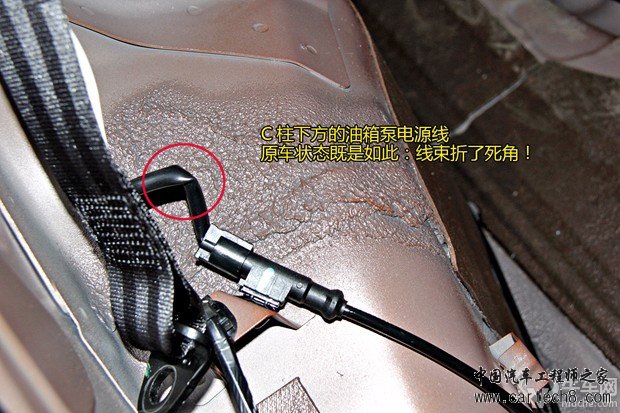

这种线束的死角,真的不应该出现啊!!!油泵要是断电了怎么办呢?估计很难想到是电线的事吧,多数情况下都会去检测其它部位。

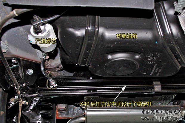

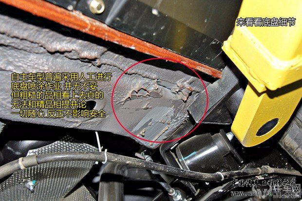

奔腾X40的底盘,基本没有大问题,但还是输在了细节工艺上,大家看图看真相吧。
