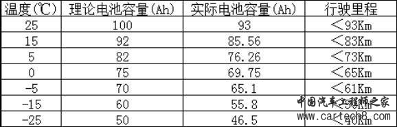

E、电池充不满,跑不出里程。遇到这样的投诉大家不要惊慌,此时需要认真分析客户反馈的信息,然后与车厂售后人员进行排查。这类问题产生的原因比较多,分析起来有一定难度,其与车身底盘、电机、控制器、充电机、电池、路况、开车习惯等都有关。针对电池与充电机我与大家分享一下,据我了解类似投诉大多是因为用户或经销商不了解车辆参数的原因,只有少数是电池、充电机的原因。下面以某车厂一款系统是60V/100AH电池组的车辆为例,在同样的路况、同样的车辆负荷、电池放电电流都是42A条件下,分析环境温度对里程的影响(如下表),大家可以看出环境温度对里程影响非常之大。这里面的数据是相对的,不是绝对的。
电动汽车车载充电机如何使用与维护?
