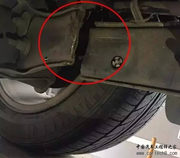

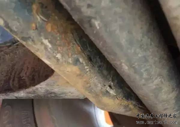

等到14号再次启动车子时发现这些问题依旧存在,而后开到附近的维修店查看,发现已经加装了金属衬板的左后轮处钢板断裂,维修师傅也表示这已经非常危险了。值得一提的是,这种情况的产生并不是在事故或其他外力存在的情况下产生的,实在有点匪夷所思。
随即该车主联系了一汽大众4S店的工作人员,并将断裂处的照片发送过去,工作人员确认是后悬架纵臂发生了断裂(通俗点讲就是断轴),并且表示委派工作人员过来查看鉴定,但是在检查时工作人员丝毫不提及产品质量和安全问题,只是仔细检查车辆有无碰撞的痕迹以及证据。看到工作人员如此“敬业”,这令这位速腾车主的心立马就寒了。

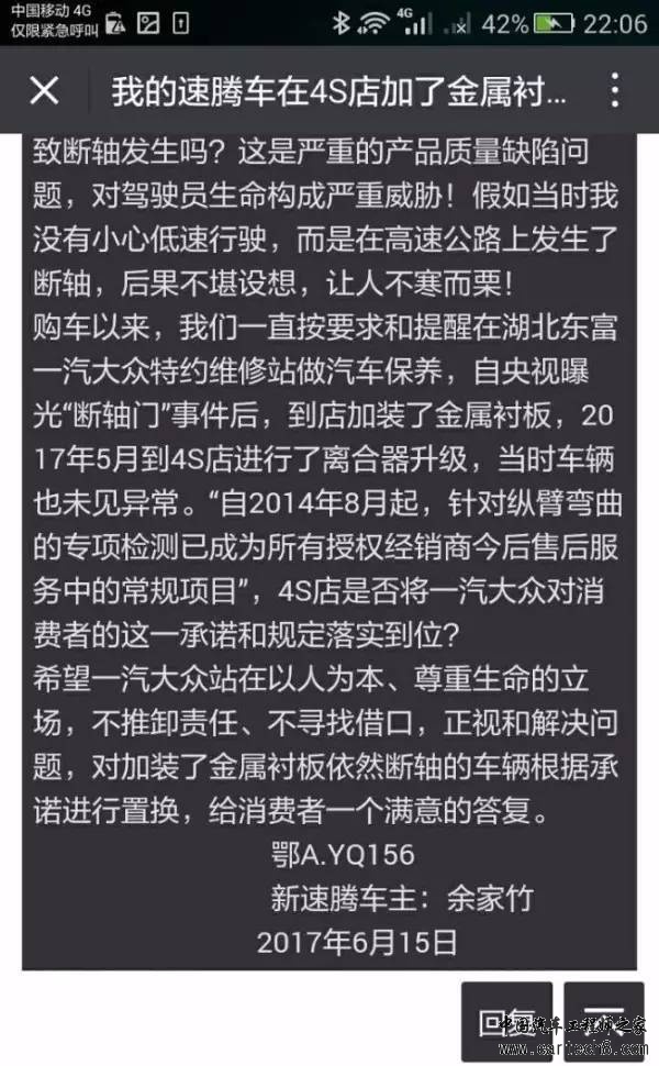

车主还表示,他的速腾的2013年买,从购买至今从来没有出现过什么大事故,顶多就是日常的一些小碰擦,也一直在4S店进行正常合理的保养。并且,2015年的时候因为“断轴门”事件,也去一汽大众4S店加装了金属衬板,而且在此次断轴发生前一个月还去4S店进行了离合器升级,当时也并未发现任何异常,但现在这轴居然说断就断了……事后该车主认为这完全就是产品质量缺陷,如果当时断裂是发生在高速上那么后果将不堪设想。

其实一汽大众当初对速腾进行召回打“补丁”的这个做法本身就极度不负责,因为一汽大众深知,如果要给速腾更换底盘悬挂,那将是一个很大的成本支出,所以一汽大众宁愿让车主冒着继续断轴的危险还死活不肯召回,而是采用了给底盘加装金属衬板的补救方案,显然从这个案例来看,这个方法失效了,而且据相当多的车主反映,他们的(速腾)车辆在加装金属衬板之后,后悬架均出现了不同程度地变形爆漆的情况,由此可见大众这种“打补丁”的方式完全不能从根本上消除安全隐患,更增加了断裂的危险。
