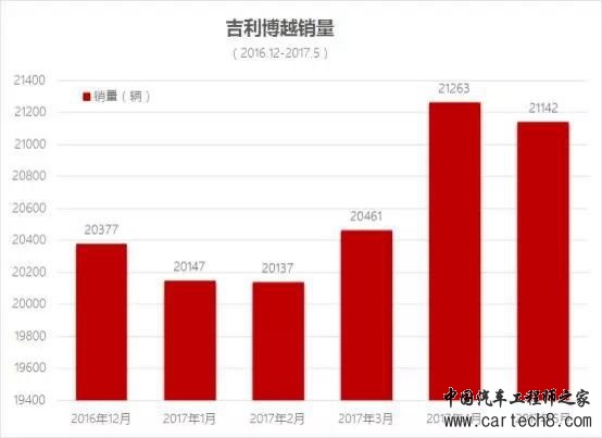

要说当前最红的中国品牌车企,非吉利莫属,旗下豪华品牌领克正式亮相、发布iNTEC技术品牌,成功收购宝腾,销量节节攀升,五月份蝉联中国品牌乘用车销量冠军宝座,销量达到7.65万辆。前五个月吉利销量已经达到了441854辆,较去年同期增长高达89%,完成全年百万辆销量目标的44%。其旗下3.0时代精品车型博越更是表现抢眼,累计销量已经突破21万,持续月销突破2万辆。

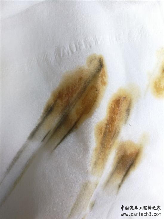

但正应了那句古语:人红是非多,树大招风,作为新生代SUV的标杆车型,吉利博越自上市后就各种被黑、被“吊打”,尤其是随着销量的持续攀高,各种“黑”新闻更是层出不穷,最近又卷入了一场“异响”风波。有媒体报道:一位博越车主新车开到4100公里左右,发现发动机舱有异响,于是请来第三方技师帮助查看。技师一番查看、检测之后拉出博越汽车机油尺一看,发现机油尺上竟然有金属颗粒,故认为其属于不正常现象会造成发动机异响。
事实真相到底如何呢?就可供查询的案例看,所谓的机油问题如上图所示:发动机机油有红色锈迹,并存在些许金属(黑色)屑末。
金属颗粒怎么来的

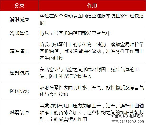

想知道金属颗粒是怎么来的,我们先了解一下机油的基本作用:
金属颗粒不会无中生有,多数是由于摩擦导致的,但发生的原因却有很多:
一、为了使机油尺卡紧在管壁内,使机油尺在车行驶中不容易退出来,机油尺会被设计成弯曲样式。机油尺从弯曲的金属机油尺管抽出时会产生摩擦,产生些许带电的金属(黑色)屑末,极易附着在机油尺上。此外,由于金属机油尺本身摩擦带电,也会吸附机油中已经存在的带电杂质,被带出的铁屑等杂质经过一段时间氧化后,成为红色锈迹;
二、汽车在热车状态下,发动机机油中的杂质不容易沉积在缸底,机油尺带出来的铁屑等杂质相应也会更多;
三、发动机内部存在摩擦,出现了金属屑,通常来说这种摩擦较难避免;
四、在更换机油时没有清理干净,长此以往发动机内积聚的金属粉末变多,这需要先把护板拆下,拧开放油螺丝,放出全部旧机油;机滤壳里的机油也比较多,要用化清剂一并清理,整个过程中也要避免杂质渗入。旧机油清理不彻底问题比较普遍,特别是小的修理厂甚至都不会使用抽油泵。

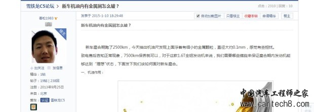

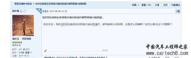

正因为导致机油出现黑色或红色屑末的原因非常多, 机率也非常大,所以很多品牌都出现过类似的新闻,包括一些豪华品牌和合资品牌。

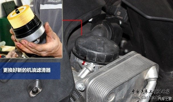

发动机内各个零部件靠机油的润滑来实现正常工作,但是零部件运转时所产生的金属碎屑、进入的尘土、高温下被氧化的积碳以及部分水汽会不断的混入机油中,时间长了机油的使用寿命会降低,严重时还会影响发动机正常运转,这时就得看机油滤清器了。
机油滤清器能过滤机油中绝大部分杂质,进而保持机油的清洁、延长其正常使用寿命。另外,机油滤清器还应该具有过滤能力强、流通阻力小、使用寿命长等性能。
为了层层防护,最大限度发挥功效,保证发动机机油的清洁度和正常工作,一般采用粗滤(机油集滤器)和精滤(机油滤清器)组合。以博越这款车为例,其精滤系统可以有效过滤(36±2)μm的杂质颗粒,能将约为头发丝直径一半的杂物隔绝在外。
此外,有些车的油底壳放油螺丝会带有磁性,这样在每次换油时能吸附一些铁屑。在汽车工作时,这样的设定能够吸附住机油中的金属颗粒,保护机油泵的同时又强化了机油滤芯的作用。二者的综合作用下,极大避免了金属或非金属的碎屑进入润滑系统,进而保护发动机。所以说发动机机油中的金属颗粒会导致发动机异响的可能性并不大,几乎不存在。
