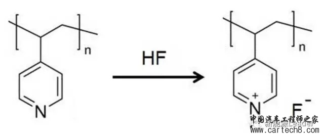

近日以色列巴伊兰大学的Anjan Banerjee 设计了一款具有对电解液中的HF等路易斯酸进行净化功能的隔膜,从根本上避免因为HF而引起的一系列问题,显著提升锂离子电池的性能。AnjanBanerjee 采用偏氟乙烯-六氟丙烯共聚物作为隔膜的骨架,4-乙烯基吡啶(DVB-4VP)作为主要的功能材料添加在隔膜内,隔膜的厚度为30um,孔隙率为43%,DVB-4VP的含量为2mg/cm2。实验显示多功能隔膜的性质与传统的商业隔膜性质非常相近。

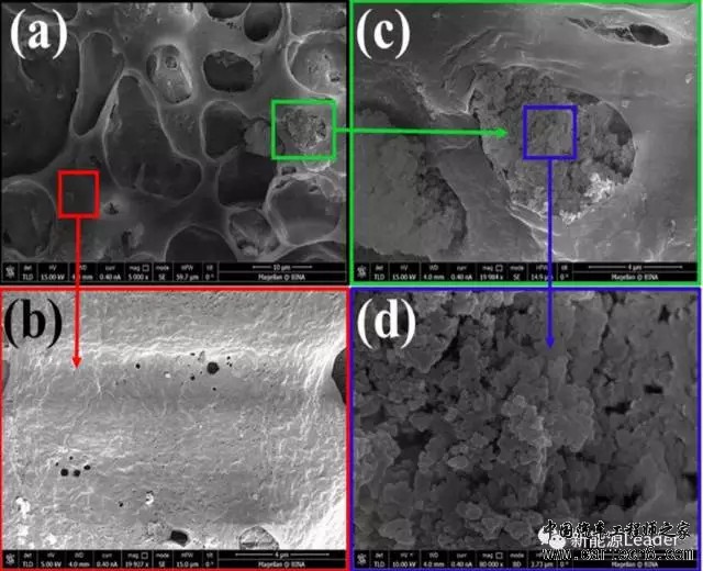

下图为这款隔膜的SEM图,从图上可以看到隔膜上有很多4-12um左右的微孔,这些微孔内部则含有大量的尺寸在100nm左右的颗粒,从而在隔膜内部形成相互连接的网络。

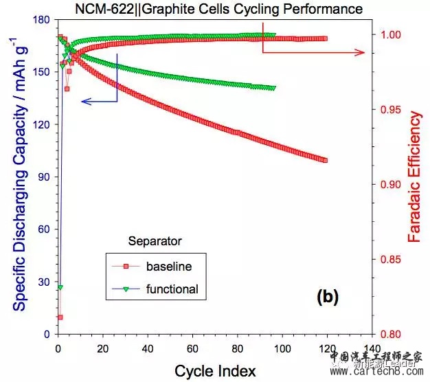

下图为NMC622/石墨电池在55℃下的循环性能曲线,红色曲线为对照组,蓝色曲线为功能隔膜组,从曲线上我们可以注意到经过约140次循环后,对照组的容量损失为42%,功能隔膜组的容量损失仅为17%。从上面的两个实验我们也注意到,功能隔膜除了在材料的容量保持率方面会提升以外,它们的库伦效率都要明显高于使用传统隔膜的对照组。

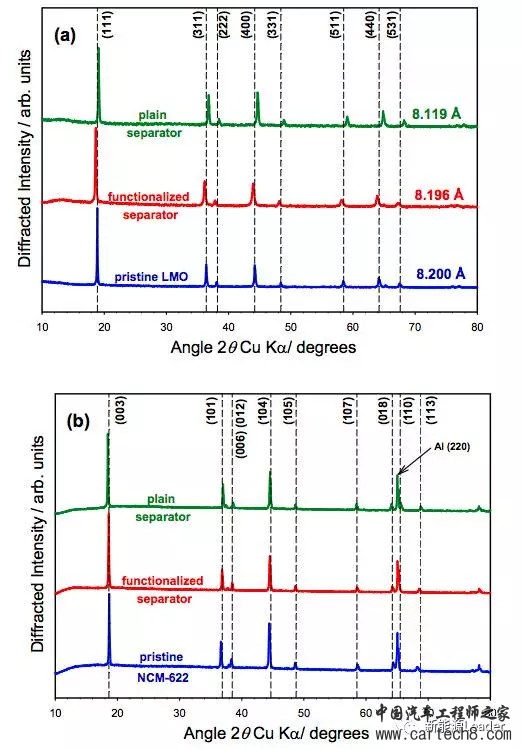

下图为LMO材料(图a)和NMC622材料(图b)在经过循环后的XRD图谱,从图上可以注意到,采用传统隔膜的对照组LMO材料的衍射峰向着个高的衍射角度移动,这表明LMO材料的晶体结构由于Li+的损失而发生了晶胞结构收缩。
而从图b中我们注意到,NMC622材料虽然经过了高温循环,但是晶体结构没有发生变化,这表明NMC622材料的晶体结构非常稳定,其在高温下的容量损失主要是因为SEI膜生长造成的内阻增加,使得容量不能充分发挥。

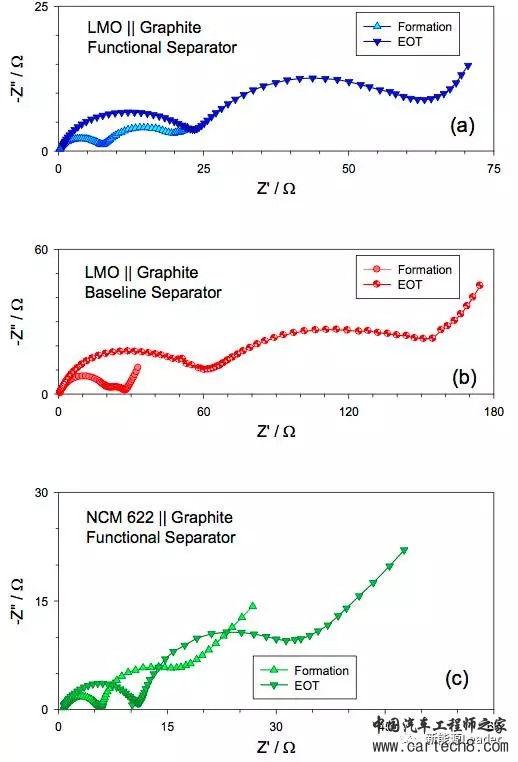

AnjanBanerjee 根据上述实验数据和半电池的实验数据分析认为造成NMC622材料容量损失的主要因素并不是Li+的损失,而是SEI膜生长造成的内阻增加,这一推断也得到了电池交流阻抗图谱EIS的验证。下图为LMO/石墨电池和NMC622/石墨电池的EIS图谱,从图上可以注意到对于LMO材料,功能隔膜降低电池内阻的效果更加明显,中高频阻抗分别下降了2.5倍。对于NMC622材料而言,功能隔膜降低电池阻抗的效果就不那么明显了,相比于对照组高频阻抗仅下降25%,中频阻抗下降约2倍。
