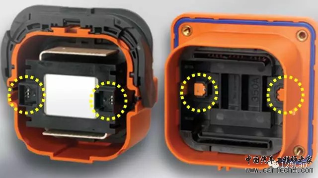

5) 连接器的一般以压接、插拔形式居多,角度一般是90°或180°,通常是在线束端或加插件端内置互锁短接片或针脚。例如下图就是现在比较常见的一个MSD里面的HVIL设计(黄色虚线框),采用的是针脚。(这个MSD还包括了一些其他的安全设计特征在里面,比如IPXXB,这个下次再具体讨论)
